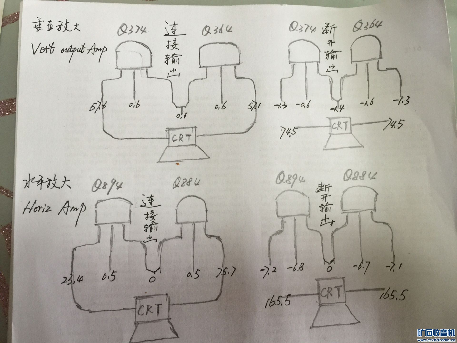

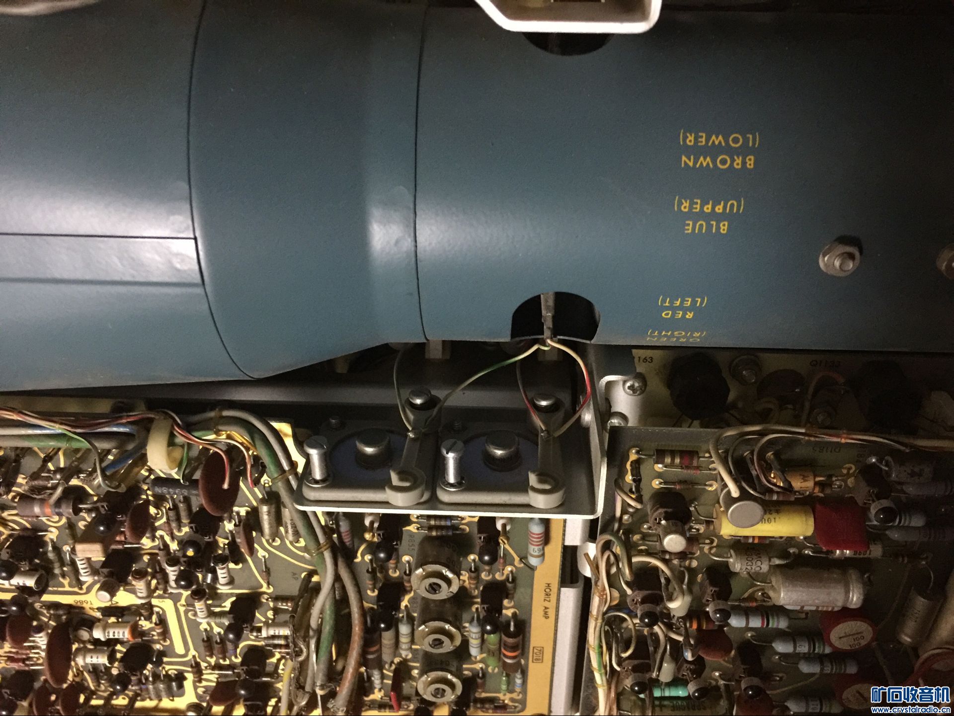

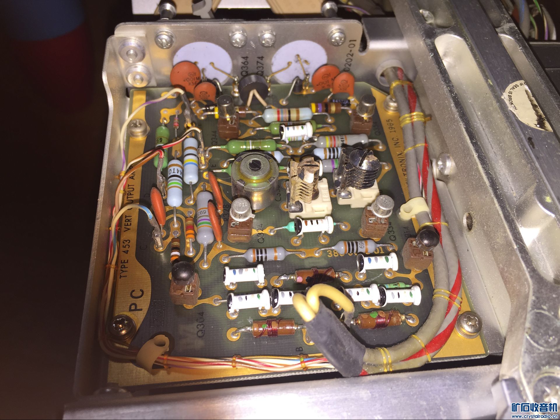

双踪50m模拟示波器老泰克453,调来调去死活调不出基准线,最多只能调出中央水平线上偏右一个固定的亮点,除了屏幕调整的几个旋钮管用,其它调节旋钮都看不出调节效果,判断垂直放大应该没问题,水平放大线路故障。
拆开机盖测量,垂直放大板两个末级功率管输入输出端电压都基本相等,断开功率管输出弹簧端,两个功率管各脚电压也是相等的,断开的两根输出端电压也一致,垂直放大线路输出断开与否,屏幕上的亮点都没有变化,仍然处于垂直中央,说明垂直板的功率管完好,见下面附图。
水平放大板两个末级功率管输入端电压一致,但两个输出端电压相差很大,断开功率管输出弹簧端,两个功率管各脚电压相等,断开的两根输出端电压也一致,水平放大线路输出断开后,屏幕上的亮点固定在了屏幕最中央完全居中,猜测水平板的功率管确实有一个损坏了,见下面附图。
目前疑问:
1,我的分析是否正确。开机屏幕亮点靠右固定,没有扫描基线,是否水平放大线路故障所致?

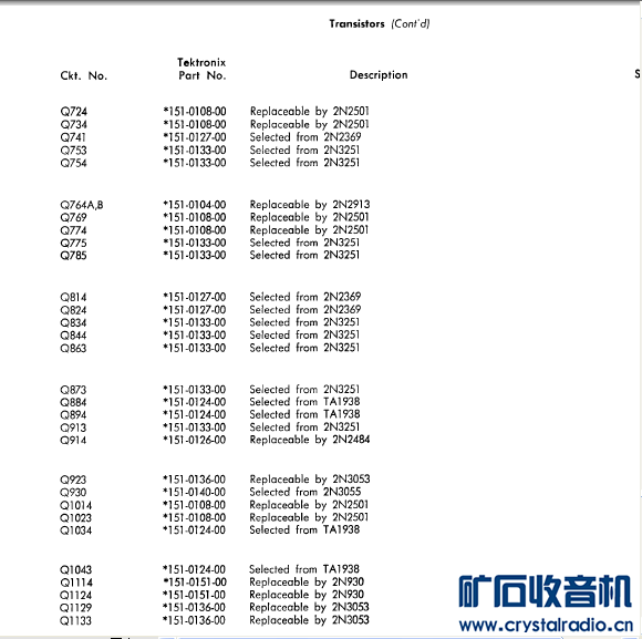

2,由于仪器差不多三十多年前的老美货,根本找不到电路图纸,另外pcb上只标注主要的几个元件编号,元件上面很少有标注型号的,水平板上两个铁帽晶体功率管上只标注了m151-0124-00 944字样,网上找很多资料貌似只是一个排序标记。不知道具体型号或者用现在的什么管子能替换?
以上两点,请各位前辈高手指点,多谢先!
 楼主| 发表于 2018-4-1 21:33:28 | 显示全部楼层
测量结果
测量功率管电压
测量功率管电压
猜测正常的垂直放大功率管及断开后显示效果
垂直放大版1
垂直放大版1
垂直放大板2
垂直放大板2
断开垂直放大功率管输出负载显示
断开垂直放大功率管输出负载显示
猜测故障的水平放大功率管断开前如上面靠右亮点,断开输出后亮点居中显示效果
水平放大2
水平放大2
水平放大1
水平放大1
断开水平放大功率管
断开水平放大功率管

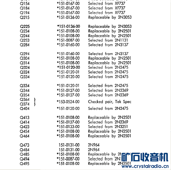

发表于 2018-4-1 21:42:34 | 显示全部楼层
有453和453A两个型号
我可以给你查一下维修使用手册

发表于 2018-4-1 22:41:45 | 显示全部楼层
Q374     Q884
 楼主| 发表于 2018-4-1 23:36:07 来自手机 | 显示全部楼层
ywmxyz 发表于 2018-4-1 22:41
Q374     Q884
给力给力啊!太感谢老师了!柳暗花明了,明天买元件后续更新更换结果!
 楼主| 发表于 2018-4-2 00:23:35 来自手机 | 显示全部楼层

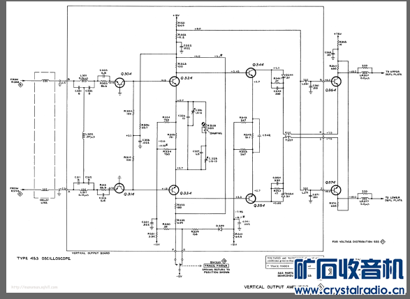

Q374     Q884
老师麻烦您,下载了图片看两张电路图想对照一下我测的正常电压值再次确认其他电路正常,估计网站上传压缩图片要求,看不清图纸上数字,能否麻烦您把未压缩的这两张电路截图发我QQ邮箱下57501954,万分感谢!
另外资料显示Q884Q894从ta1938配对挑选,网上基本搜不到ta1938资料,从我测量电压耐压值来看我是否可以用两个配对2sk1938替换?或者10N60场效应管配对替换?耐压600v电流10A

发表于 2018-4-2 15:54:32 | 显示全部楼层
泰克453维修手册下载了吗?

发表于 2018-4-2 23:10:16 | 显示全部楼层
TA1938    (Pc): 1 W       |Vcb|: 85 V        |Vce|: 60 V          |Veb|: 4 V     |Ic max|: 0.5 A         250 MHz
TA1938的参数我已经给你查好了,参数在9楼
 楼主| 发表于 2018-4-3 09:16:11 来自手机 | 显示全部楼层
ywmxyz 发表于 2018-4-2 23:10
TA1938    (Pc): 1 W       |Vcb|: 85 V        |Vce|: 60 V          |Veb|: 4 V     |Ic max|: 0.5 A     ...
是的,多谢,昨天就是参照您九楼提供的参数在一个网站手动用参数筛选的代换型号,但往往电压电流达标情况下振荡频率不够,反正不是那么完美。昨晚上对照维修图纸测了一下,好像末前级板的正12v供电只有2v,供电取自面板右部的扫描时间量程旋钮的微调电位器,不知道是不是里面的分压电阻有问题,这个影响末级两管的输出平衡,今天上班再研究研究那个电位器调节的问题,没准跟您说的一样末级两个管子有可能没有损坏,因为虽然现在两管子输出电压相差很大,但是通过调节面板上右侧的水平通道平衡旋钮发现两侧电压是有变化的,但最多往右拧到头右侧末级管只能平衡出不到20v电压,左侧基本在70多到90多之间变化
 楼主| 发表于 2018-4-4 10:23:24 来自手机 | 显示全部楼层

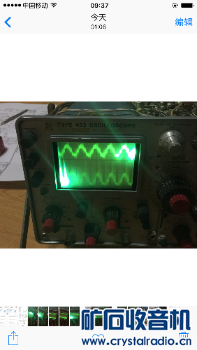

昨天打印了图纸晚上回去对照测量,发现水平放大两末级管输出不平衡真是因为末前级+12v供电不足造成
随后检查供电板-12 +75 +160电压都正常,唯独+12供电只有2v
继续在线测量发现两路同样的两个10k碳膜电阻数值相差太多,用镊子夹住打算焊下来测量,结果一上镊子电阻就碎了,估计仪器年久加上电阻发热已经酥脆了
又发现一颗50uf卧式钽电容双向正负电阻都很小,拆下测量结果一样
手头没有同样的元件,暂时拿两颗10k0805贴片电阻飞线替代,电容找了修功放时候买的25v47uf的无极电容暂时替换
开机,很粗的基准线出来了,再一番调试,因手头没有表笔,用万用表俩笔尖分别插入两通道,锯齿波也出来了,调节的各个旋钮起作用了
接下来网购俩电阻一电容换上,探针到货后宣告示波器维修结束。继续去折腾我车载功放半桥驱动结构的低音声道部分电路,为了那块所谓美国高端D类功放板,陆续折腾好几个月又收个示波器……我这也就纯兴趣爱好一直支撑着了
最后要特变感谢您这位老师的解答和热心帮助,提供维修图纸事半功倍,谢谢!
手里那块4.1功放板就是因为没有维修资料,从到手后基本一个个元件一丝丝覆铜线路捋着测量过去的,还要顺便画出电路图…更换了n多的小贴片、集成芯片还修补了多处眼睛看不出的覆铜线路,目前已经从到手时候没有任何反应到四声道完全正常,唯独半桥结构的低音声道放大部分死活修不好,要么两臂都不通,要么单臂导通直流输出…这才决定买个示波器测量互补的pwm波形是否正常,等测量完看看不懂的再向您请教,希望您能给出建议,再次感谢!
