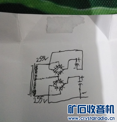

这是我刚刚想的 不知道是否成立  基础比较差所以来请教各位
或者有那些问题 请指出来 我也好少走弯路  在此先谢过了

用不了这么多二极管,少一半能达到你要的效果了。

其实我就是想知道 在中间抽头 加二极管 会有什么影响
刚才我试了下空载这个方式整流 电压偏低一点其他影响 就不知道了 比如波形什么的
没有示波仪 没办法看波形的
发表于 2018-4-1 19:32:13 | 显示全部楼层
这样就可以,管子多了只会增加内阻

发表于 2018-4-1 20:23:06 | 显示全部楼层
这样整流的目的是什么?

这样整流的目的是什么?
应该是直流功放电源

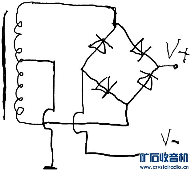

    楼主第一张图是两个独立的电源,不能共地,也不能串联使用。第二张图左边是半波整流,变压器中间抽头接的两个二极管或者上下两个二极管可以短路去掉,可以共地,电压如果完全相等可以并联(上下两个二极管短路时不可以并联)使用,但不能串联使用;右边是全波整流,变压器中间抽头接的二极管可以短路去掉,可以共地,如果电压完全相等可以并联使用,但不能串联使用。
    四楼的图是标准的整流电路,V+、V-之间输出的电压是一楼的两倍(变压器中间抽头不接地),如果滤波电容是两个串联且中间接地,变压器中间抽头也接地,则可以得到一对正负电源,也就是常见的OCL功放电源。
发表于 2018-4-2 01:10:46 | 显示全部楼层
发烧机有采用双桥整流的,但有一点必须双相互隔离的绕组,中点抽头变压器不行。

看起来楼主好像是想要两个独立的电源,但几张图都没有有效隔离

楼主第一张图是两个独立的电源,不能共地,也不能串联使用。第二张图左边是半波整流,变压器中间抽头接 ...
谢谢您的细心解答  我就是基础差 绕死路去了 已经 正常使用了
