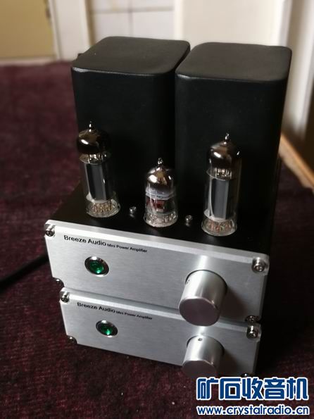

用开关电源做了一个分体小胆机,12AX7推6P14单端,遇到一个奇怪的问题。用手机做音源RAC输入,小胆机一切正常。但电脑加解码器做音源RAC输入,小胆机不能正常开机,开关电源有个LED指示灯一直在闪。向高手求助。

应该是接地线造成的,电脑通过2棵222P的电容接到了地线上,和你的开关电源地线造成0电平冲突,可能是电源保护了

这个电路图做的胆机

估计是不是 解码器 没有工作。
把解码器和胆机分开,找个别的可靠的功放直接试试解码器。

输入端接隔离电容试试。

海河 发表于 2018-4-1 21:14
估计是不是 解码器 没有工作。
解码器试过,接其他胆机正常

开关电源造成的干扰,有可能是地线造成的,简单的办法就是胆机前面加一个隔离变压器。

看看解码器电源电压,是不是很底。
