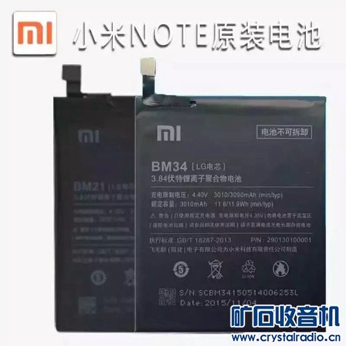

发表于 2018-4-6 08:30:42 来自手机 | 显示全部楼层
18650 满电电压4.2 v原装电池满电电压4.4v,电压不一样,所以会出现上面的情况,换可调电源,把电压调到4.2v 电流调到1安 接上应该可以用。图片来自淘宝网,小米note原装电池图。
 楼主| 发表于 2018-4-6 19:49:31 | 显示全部楼层
changlu1234 发表于 2018-4-6 08:30
18650 满电电压4.2 v原装电池满电电压4.4v,电压不一样,所以会出现上面的情况,换可调电源,把电压调到4.2 ...
原配电池满电4.4伏,可是在使用的过程中电压会不断下降,也没有重启的现象出现。18650满电4.2伏,可是有几次还没进桌面就重启了,而且还是四个并联,我认为和电压的关系也不是太大。
