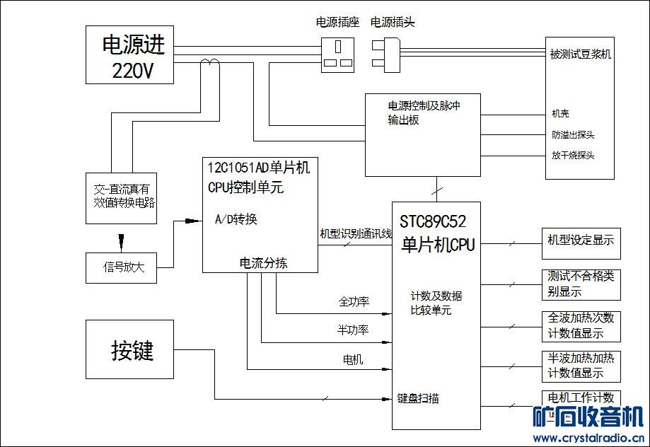

发表于 2018-4-4 13:44:31 | 显示全部楼层
这种我十几年前做过,是测试豆浆机内部程序的,电机,加热,全功率,半功率都可以计数。

发表于 2018-4-5 11:36:29 | 显示全部楼层
给你个思路,买个三相多功能表,不贵100元左右,电压电流,功率因素,计量统计都有.控制是STC单片机,模数转换用的是电子称的芯片.硬件成本大概20左右就能搞定
