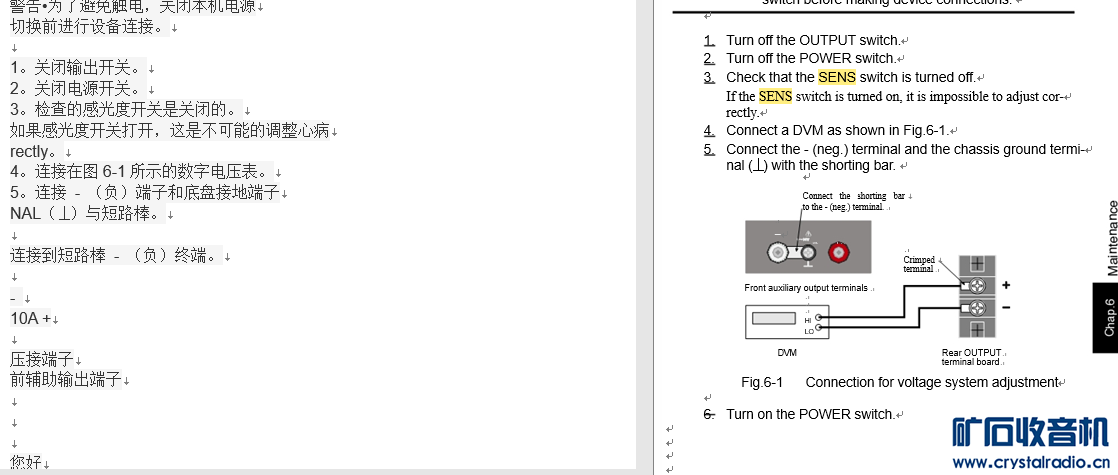

我的菊水电源电压有误差,找来手册自己翻译试校准一下。结果还不错,分享给大家。注意:只是试校准,有可能有错误,各位把电源搞坏了可不要找我啊。本人菜鸟,有些按钮,程序我也不大清楚是什么意思。不对的地方还请老师指点。后面SENS开关,可能是做电压补偿使用,翻译是遥控,不明白,正常状态下应该是关闭的把。另外,说明书机器翻译版已经上传。英文版太大没发上,请自己找或者发邮箱。或者我在找那个链接。关于这个电源的电流校准和其他功能请下载参考。中英文对照观看,用word的自动翻译,大体能明白。
    以下根据说明书简单翻译说明:
警告•为了避免触电,关闭本机电源
切换前进行设备连接。切勿触摸,前控制面板“1”,“3”,“9”或“10”。
1。关闭输出开关。
2。关闭电源开关。
3。检查机器后面SENS开关是关闭的。

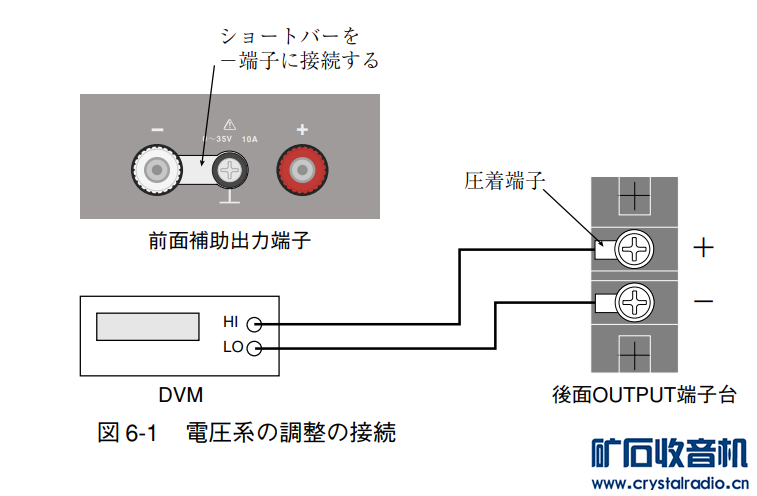

4。连接在图6-1所示的数字电压表。
注:这个电压表连接在电源背面标有正负的最大两个端子上。
5。连接正面 - (负)端子和底盘接地端子(⊥)与短路。
注:前面的短路片负极和接地要连上,一般都是连着的。

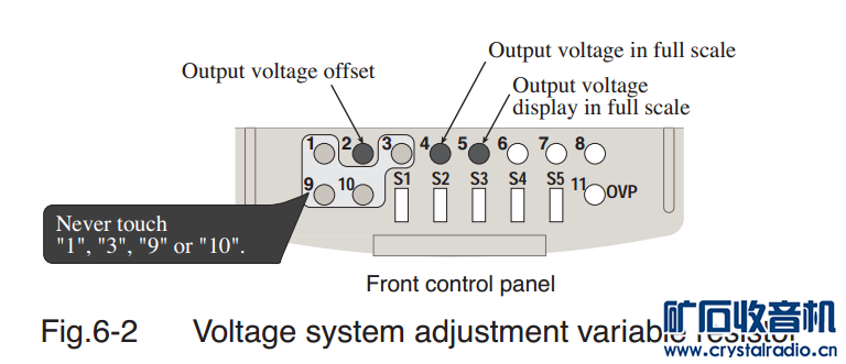

输出电压偏移
10。设置输出电压为0 V。
本地控制,把电压控制旋钮逆时针。用于远程控制,设置控制信号为0 V或0Ω。
11。打开输出开关。
12。旋转电流控制旋钮顺时针旋转,直到设备进入恒定电压操作。 (偏移调整
必须始终进行恒压操作。)当电流远程控制的外部和当前设置为0一,单位可能运行在一个恒定的电流,根据偏移平衡。为了避免这个问题,把电流控制旋钮,使电流等于额定值的约10%,可以随时提供。
13。使用可变电阻器“2”,调整输出电压为0 V。这个调整前面端子可调电阻2号 cv-ofs ,将万用表显示调整为0v。

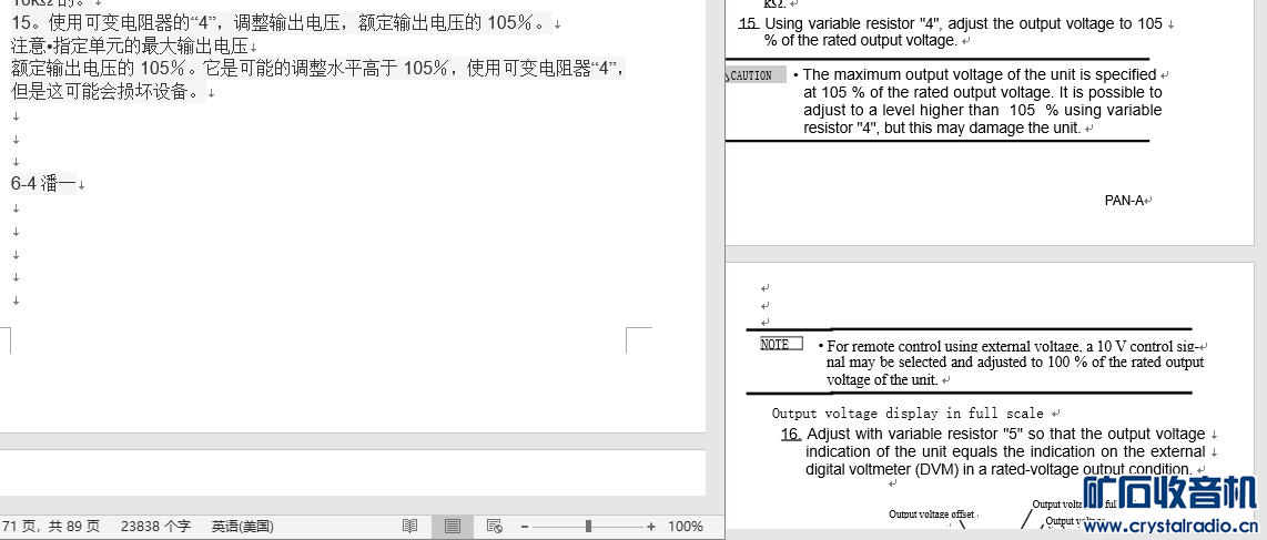

14。在满刻度输出电压将输出电压设置为最大。
本地控制,把电压控制旋钮顺时针。用于远程控制,设置控制信号至10.5 V或10kΩ的。
15。使用可变电阻器的“4”,调整输出电压,额定输出电压的105%。
额定输出电压的105%。它是可能的调整水平高于105%,使用可变电阻器“4”,但是这可能会损坏设备。
注:远程控制•使用外部电压,10 V控制信号
NAL可以选择和调整,以100%的额定输出电压的单位。在满刻度输出电压显示
注:这个是应该是调整电源的最大输出电压。不能超过一个数值。我的是38v,太高了不好。以万用表的显示为准,不要管电源的显示。
16。调整可变电阻“5”,使该单位的输出电压指示等于外部的数字电压表(DVM)在额定电压的输出条件的指示。
注:这个调整电源上显示的电压,和万用表显示一致。
结束。我自己的电源校准完以后恢复正常了。从0v到38v成线性变化。之前变化不是线性的。精度有0.2-0.5的误差。
