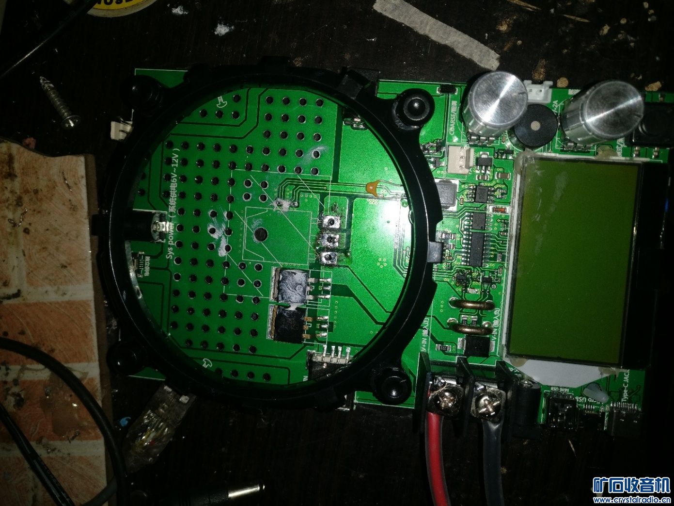

这家店大家掂量着买吧,对那客服真的无语了,查个电阻或者给个电路图有那么难吗?言规正传:测试的时候不小心碰了下,a63a冒烟了,与其第四脚连接的电阻短路了,下图表笔指的电阻,这电阻没印丝,谁手里有这个电子负载的测阻值给我,非常感谢呀!图片如下 Screenshot_20180331-184136__01.png 000image_15224886168594049859022642513597.jpg

跑了一晚的电路,这个a63a   lm341应该是用作比较器,这个电阻应该只是个限流电阻

发表于 2018-4-4 09:51:11 | 显示全部楼层
电阻短路损坏的概率远远低于开路损坏,我觉得你这电阻要么是OR,要么本身就是低阻,这么小体积的电阻,最常见的损坏形式应该是炸裂炸飞或者烧黑碳化,图中你表针所指电阻这么完整的外观,我感觉就是好的,没坏。

电阻短路损坏的概率远远低于开路损坏,我觉得你这电阻要么是OR,要么本身就是低阻,这么小体积的电阻,最常 ...
嗯,这电阻没坏,拆下后测量43欧

 楼主| 发表于 2018-4-4 22:04:52 | 显示全部楼层
修好了,这电阻47欧,可有个问题这机子怎么那么爱烧mos,已经烧5个了,都是在高电压60v2a左右烧
管子太少了,这种负载都差不多,设计余量不足,设计者光考虑耗散功率足够就可以,但没考虑不同电压下管子核心温度上升斜率不同,简单说就是管子高压时温度上升太特么快了,核心温度还没来得及传导到散热器就已经到达热击穿的温度了,这种情况下散热器有可能没热起来就已经击穿管子了,但是你看该型号管子的耗散功率、耐压、额定电流各方面完全是绰绰有余的,所以单管就不要上高电压了,你这单管上60V已经算高压了(虽然离管子耐压还差得远)。我曾经有个贝奇CH8710B电子负载,四管,标称参数360V150W,结果我接个300V0.5A,几秒钟就击穿了,后来改装增加到8管,可以坚持一分多钟才击穿,后来再改善散热,又能坚持到三分钟左右,总得来说不管怎样,高压就是不行!后来就出了!
