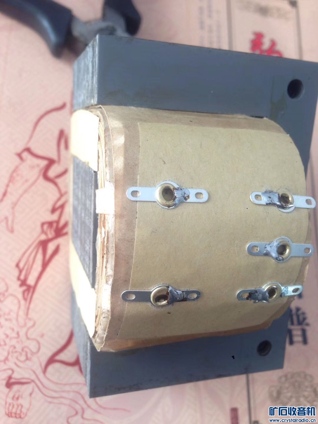

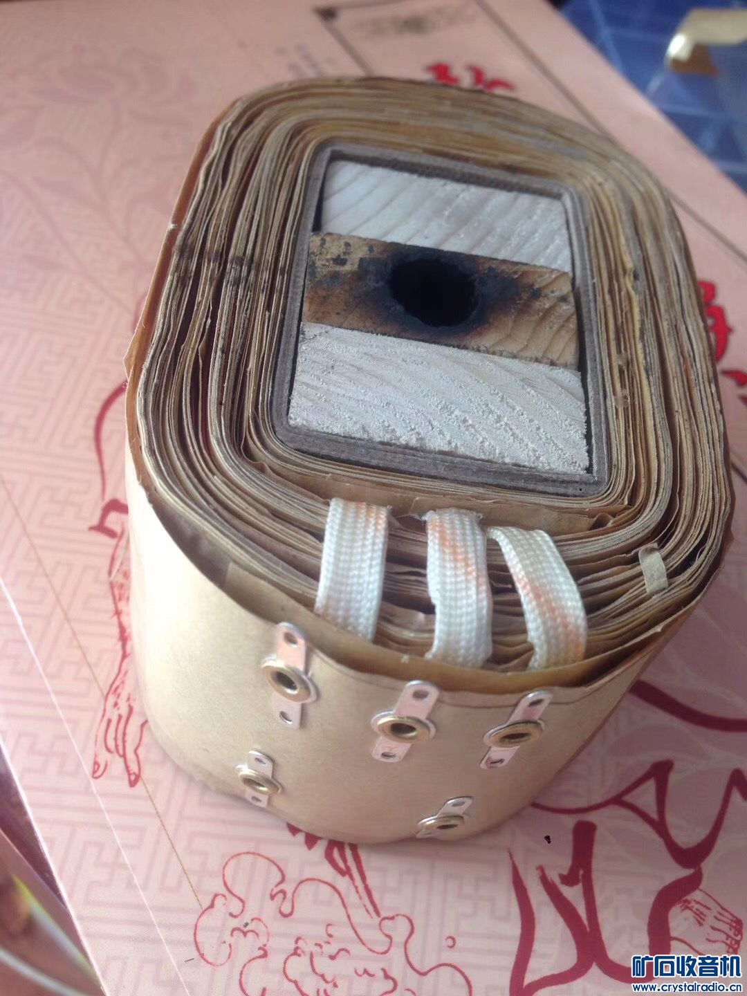

楼主: 蓝色星空
一对美国小牛

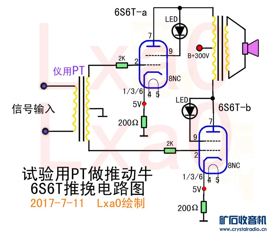

发表于 2018-3-31 22:41:36 | 显示全部楼层
有我自己试验的一张图:
发表于 2018-3-31 22:42:22 | 显示全部楼层
后来又做了一点改进:
阴极电阻用100欧和33欧两只串联
在100欧上并接一个470uF的电解
屏极电压调整到200V
这些供你参考

 楼主| 发表于 2018-4-1 06:21:13 来自手机 | 显示全部楼层
lxa000 发表于 2018-3-31 22:41
有我自己试验的一张图:
图文并茂,谢谢了!

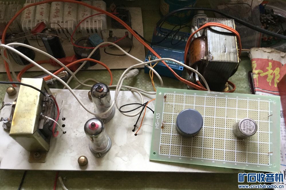

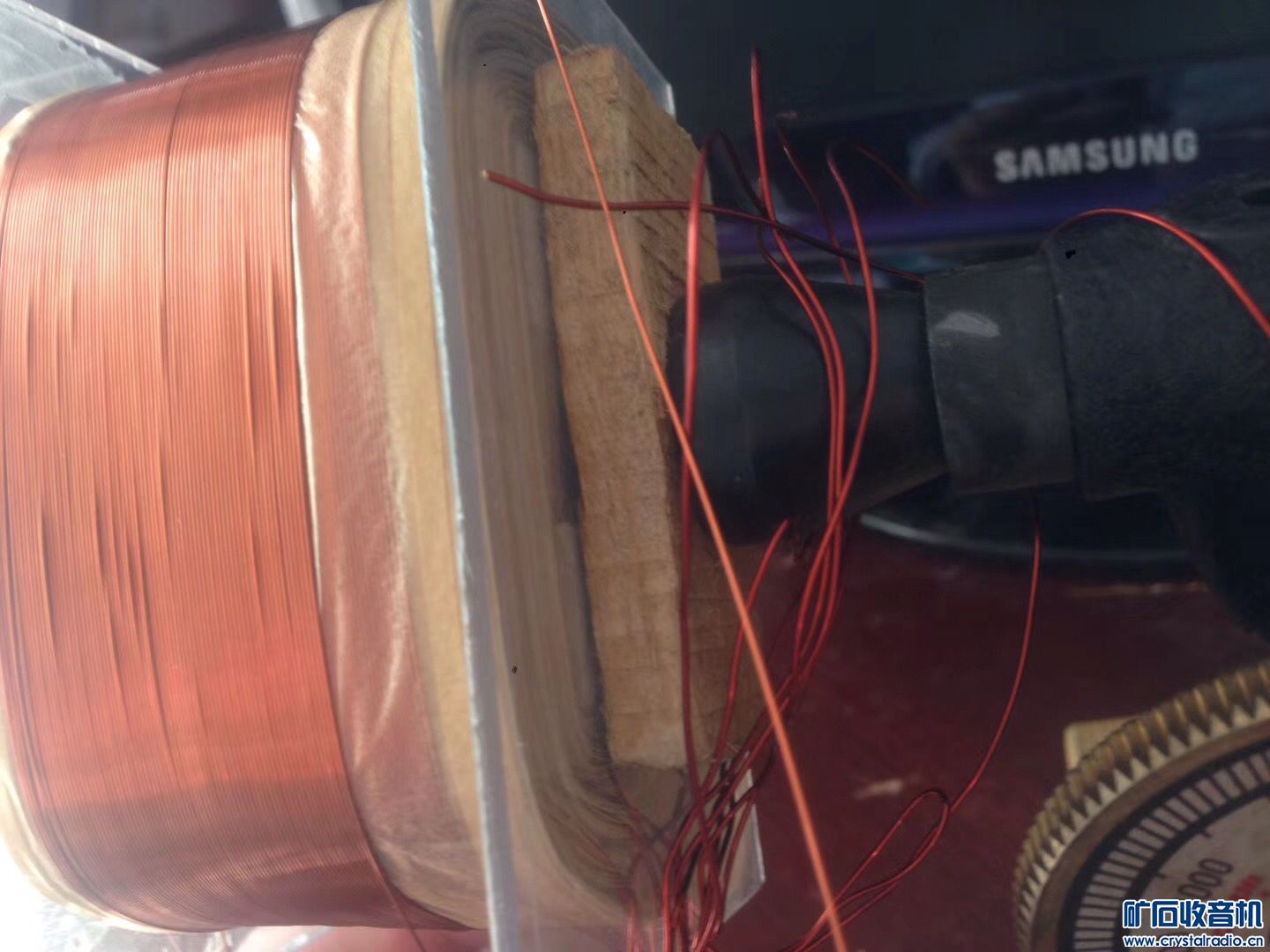

IMG_5568.JPG IMG_5567.JPG IMG_5566.JPG 输出牛绕过几对效果自娱自乐,还说得过去,这对小牛准备先玩一下试试,不行就拆开重绕,看来只能做耳放牛,做推动牛不合适铁心太小,过直流电流太小。
蓝色星空 发表于 2018-4-1 06:39
输出牛绕过几对效果自娱自乐,还说得过去,这对小牛准备先玩一下试试,不行就拆开重绕,看来只能做耳放牛, ...
6s6跨导很高
推动电压很低
你的小牛电压比是1:4
用做推动很适合
你可以先试一下
拆掉重新绕太可惜
再说的话
推动牛自己绕赶不上原来的品质
还是尽量直接用最好

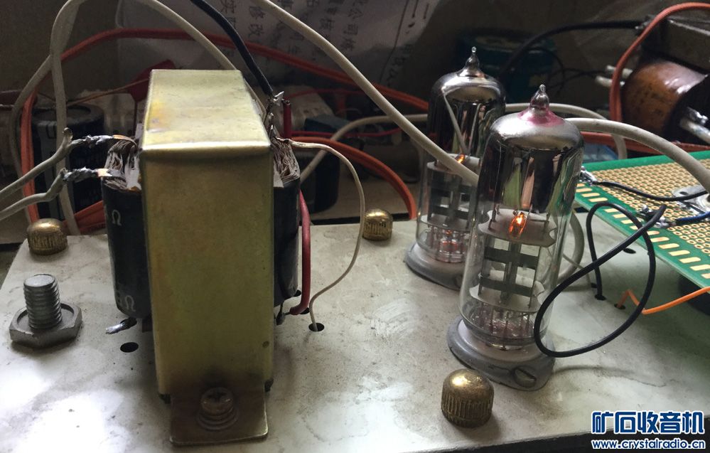

发表于 2018-4-1 12:49:24 | 显示全部楼层
蓝色星空 发表于 2018-4-1 12:11
嗯,先玩玩试试再说,最想做个牛入或者牛出前级玩玩。
我试验时的图:
