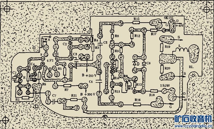

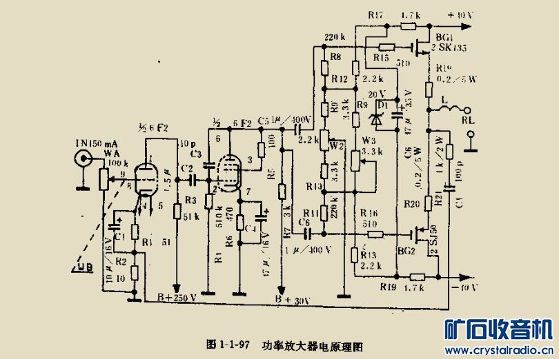

几年前就看见这个图纸 那会对电路一窍不通 年轻那会有做机器的激情却苦于看不懂电路图 现在能看懂却没了制作的激情 记得多年前熬夜装胆机可以几天不睡觉 现在随便休息不好得养很久才能恢复 感叹时光无情而胆机依旧 贴图给喜欢胆机的朋友看看消遣下吧

相信音质挺好,但功放管挺贵的啊,不小心还容易冒烟花

可以用2SK1058等塑封管子代换价格也不高

末级太简易了,直流输出却没有中点伺服,免不了的会出现偏移,这样的结果是音质不会太理想。过去流行的很多0DB无负反馈末级电路,其实只能用来当原理图看看,而不能当做有使用价值的装机图。
