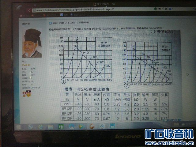

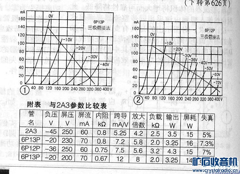

看看6P12这个管子三极接法的特性曲线,会算计的看看怎么用它。

这个管子,管座比管子贵,他还有个兄弟6P13P。你可以测测他的。这两种管子设计目的一样。
发表于 2018-3-31 17:48:23 | 显示全部楼层
白居不易 发表于 2018-3-31 14:52
自从无线电杂志发布了该管三极接法的资料,价格已经炒上去了,下图R4应当为300欧姆(原电路图错标为300K, ...
画图的不懂电路,阴极电阻300K?白版在哪里找来的图啊?

发表于 2018-4-1 14:27:04 | 显示全部楼层
该电路是在胆艺轩上看到的,最早可能来自无线电杂志,有网友对阴极电阻数据(指300欧姆而不是300K)提出质疑。本人根据下面表中给出的参数,认为阴极电阻似乎为600欧姆(本人年事已高,始终没有学会截图,见笑!):
下面资料是从矿石收音机论坛转发的:
发表于 2018-4-1 20:32:35 | 显示全部楼层
就以图中的负载阻抗,6P13P的屏压230V,栅负压取-20V,阴极电阻285欧。6P12P的屏压220V,栅负压只能取-30V,阴极电阻428欧。第二图原图取-36V,明显是错的,太深了。

发表于 2018-4-2 10:11:31 | 显示全部楼层
白居不易 发表于 2018-4-1 14:27
该电路是在胆艺轩上看到的,最早可能来自无线电杂志,有网友对阴极电阻数据(指300欧姆而不是300K)提 ...
36/0.06=600欧
