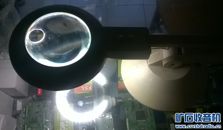

有买的,带架子的,
主流好像现在大多用电子放大镜(就是摄像机+显示器)
没错,有时就是在显微镜下工作,我过去焊医用内窥镜CCD内的连接线。
发表于 2018-3-30 17:47:13 | 显示全部楼层
反正我是用双目体视显微镜。20倍至60倍足够用了

1.用多大的放大镜合适?
必须是体视显微镜(光学的),这种显微镜被观察物距离镜头有20~30CM的距离,便于焊接,其它显微镜不具备这个条件。

电子展台据说也不错,就是电子放大镜类了

体视镜最合适

火山 快手之类的 上面有很多维修同行分享小视频 去看看就知道了 他们就是用显微镜

放大镜或者体视镜、高频电烙铁、热风枪、镊子、万用表、示波器,就这些工具。
