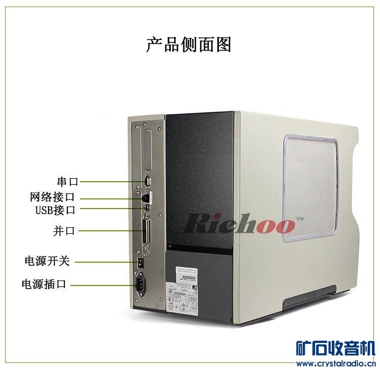

插上usb线电脑能不能识别打印机,如果不!机器有拨码开关的,楼主根据说明拨对,一般就可以用usb了

打印机后面有USB口,为什么传输不了信号?是打印机的问题还是电脑驱动的问题?
我们的打印软件是直接发指令通过LPT口到打印机,不需要安装打印机驱动,我现在就想能找到一个方法,把LPT指令转换到USB接口,再传送到打印机!
