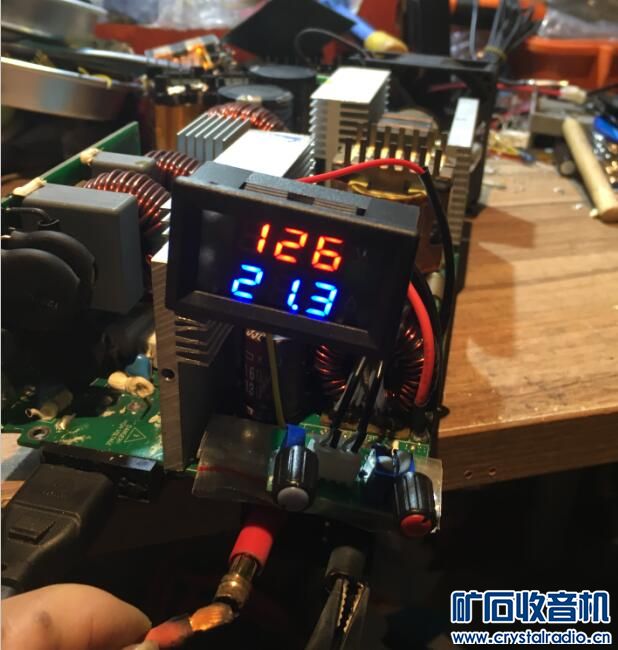

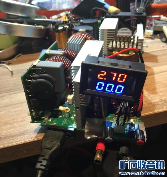

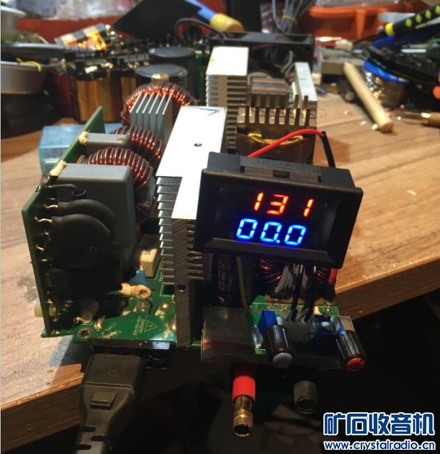

嗮图,艾默生2900铁壳双板的改高压3V~130V,限流6~25A,
发表于 2018-3-30 11:59:43 | 显示全部楼层 |阅读模式
此帖只是嗮图,
电压稳定没有漂移,限流6A以下不理想,故最小设定在6A左右,
初步简单测试没有问题,高压带载时接触输出铜柱大电流拉弧厉害的,铜柱很快烧了一大块,有待更多实战测试,,,
由于改到高压130V,过压保护点设在133V,,电流必然要减半,最大限流在25A左右,,
艾默生2900还是铁壳双板的好改,,铝壳和铁壳单板的限流不好操作,,

 楼主| 发表于 2018-3-30 13:49:34 | 显示全部楼层
兰贵烦 发表于 2018-3-30 13:31
130V用到什么地方,平时也用不了这么高吧,给电瓶车最多也就6个电池86V。
电动摩托有些玩家电池充电到126V的,,,,
 楼主| 发表于 2018-3-30 13:52:26 | 显示全部楼层
hkc007 发表于 2018-3-30 12:52
厉害了  最高130V 。。。输出接插头做好绝缘才行,一不小心 很容易中招了。改到后面输出也不尝是个好办法。
到150V没有问题的,,应用不多只限到130V了,,
安全第一,,输出接插线肯定要做防护,采用固定接口,以免出错,,,
