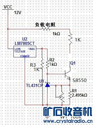

电路图.png 按照这个电路图做的,比较简单。

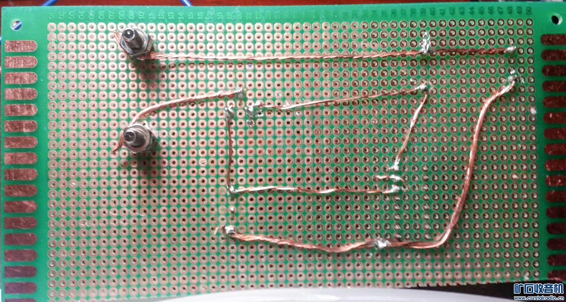

简单测试 测量数据.png ,采用场效管测试输入电压小于6v到5.8v开始工作不稳定,仿真是7v,在输出250μa,输入电压12v,可以带载44k,测量表精度低就没有进行长期观察,输出电流很稳,Vref一个是2.49-2.48v,一个是2.49v,r1换可调电阻临时接线烧一个tl431,仿真调整电阻r1可以输出1a,但是不能带荷载,电流就变小,Vref也变小,想做代替法电压测量测量电阻不行,小电流校正表头很方便。仿真看限流电阻不能超过5k,否则Ik小于1ma,tl431不能正常工作,取消限流电阻Ik30ma多,不存在烧tl431的大电流。
希望老师推荐一款大电流的恒流电路用替换法、伏安法等电阻阻值精确测量用。谢谢。
