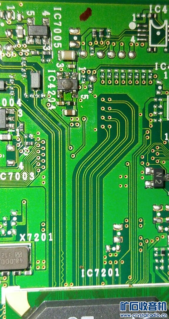

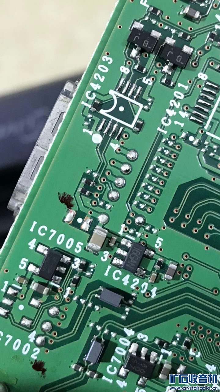

二手区买个蓝光夏普BD-HP25D蓝光DVD,收货后测试读盘和解码没问题,光纤可以正常出声音,但是HDMI接口无图像信号。拆开以后发现电路板HDMI接口附近有个芯片(IC4204)烧坏,经与卖家联系,给发了一张正常的图片,现在知道型号,是“16GAN”或“I6GAN”,但是查询不到具体信息。
经检查电路,发现该芯片1脚与HDMI的18脚相连接,应该是提供5伏电源的,现在实际测量,18脚的电压仅仅为0.5伏。2脚与地线连接,3脚没查到,4脚与5脚目前短路。通电测量2脚与4、5脚有5.2伏电压。谁知道这个芯片是做什么的,有没有可以代换的芯片,或者给个思路也可以。
我自己的想法,就是将该芯片的4脚或5脚直接经过一个二极管连接到1脚给HDMI的18脚供电,不知道可行不可行?谁维修过HDMI的接口不妨说一下,在此先谢谢了。

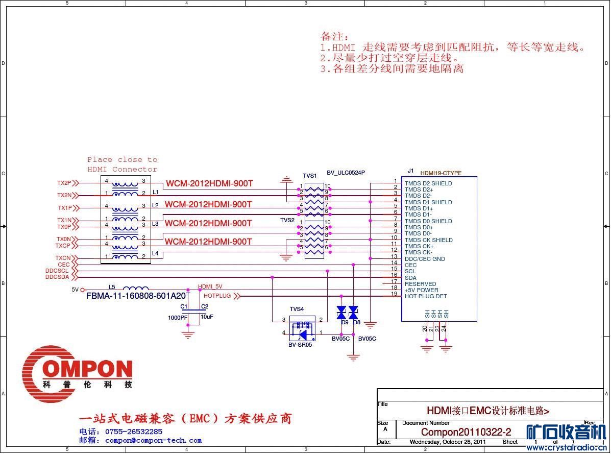

HDMI接口维修
这是HDMI的接口资料,与本机不同,希望可以借鉴。

这台DVD已经修复,是从5伏串接一个二极管和20欧姆电阻到芯片1脚。
