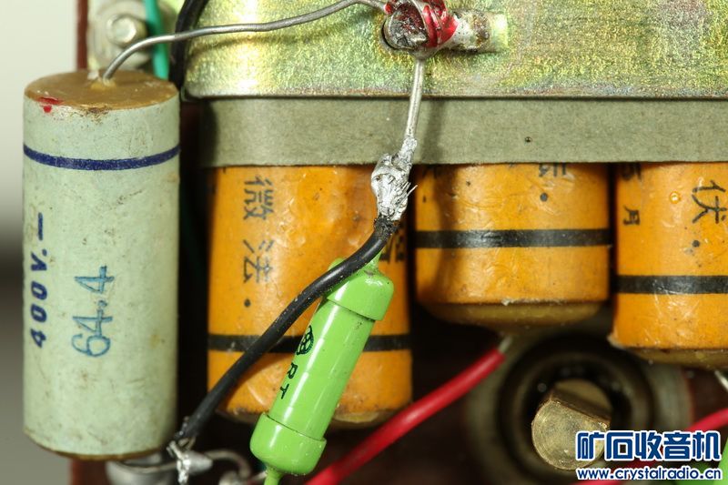

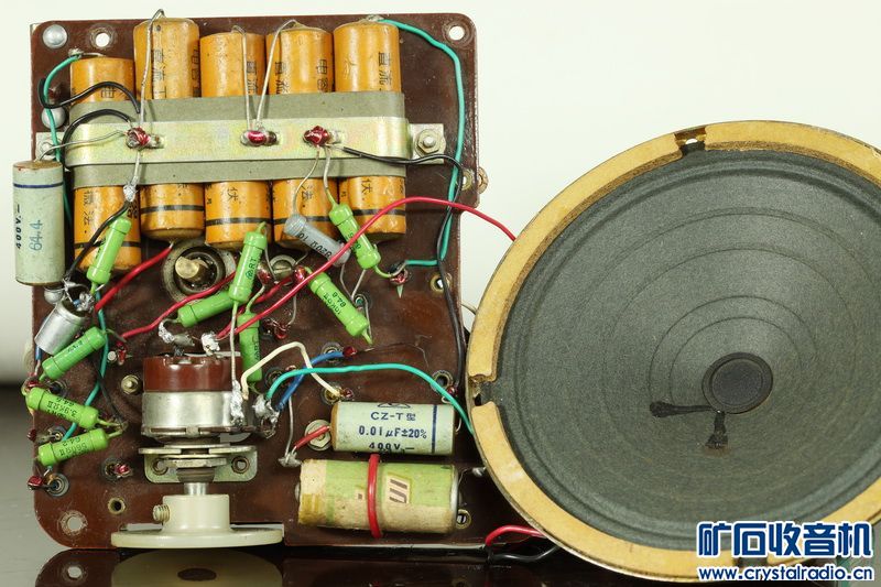

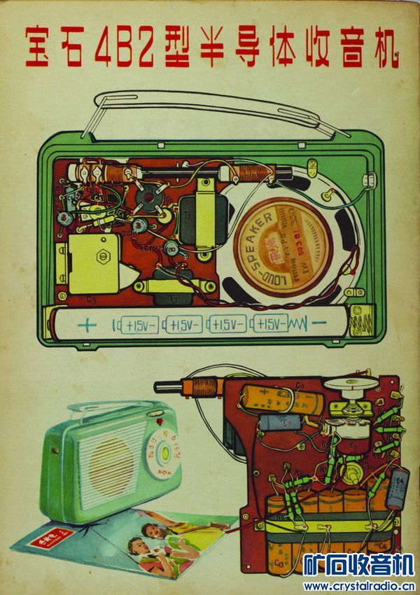

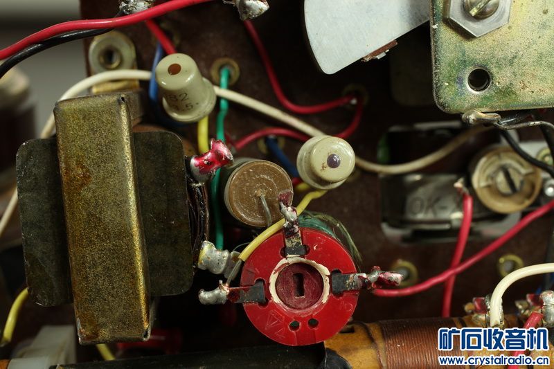

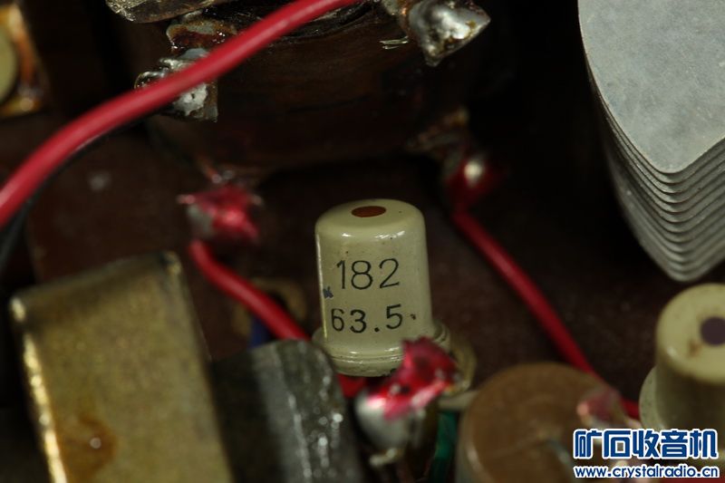

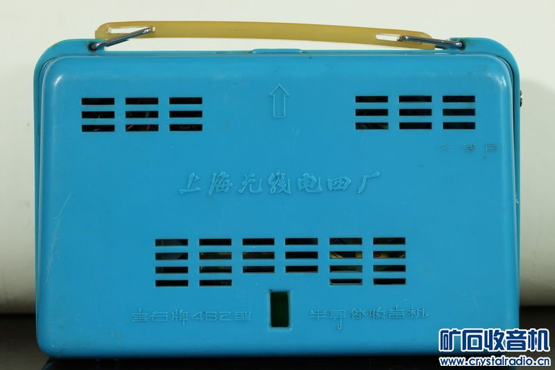

       宝石牌4B2型3管机,1964年上海无线电四厂出品。此机是《无线电》60年代的“封底”明星之一,颇具传奇色彩。4B2集中了当前老机收藏者所追求的几乎所有亮点:带提梁的弧形机壳,直拨式大度盘旋纽;大纸介电解、固定电容,绿袍电阻,5寸1瓦特3.5欧姆喇叭,大空气单连,大型开关电位器,一水的电子管机装备。再补充一点,三极管是2Z301和2Z182,典型的海派风格,档次似高出П4、П6系列一头。工艺上,搭棚焊与铆钉焊相结合,秉承了电子管机的优良传统。
    60年代初国产半导体收音机起步时,同时走着两条路线,一是引进仿造,牡丹8402为其代表;二是自力更生,牡丹2401,梅花鹿163-A,海棠TR2-1,以及宝石4B2等都是其中的杰作。我喜欢自力更生的国货,觉得它们更有味道。

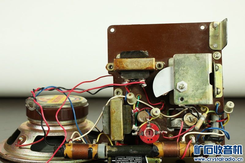

    60年代初期国产半导体有一个明显的特点,就是尽量利用电子管机的元器件和工艺,以降低成本和技术门槛。所以当时生产的这类台式半导体,除了管子和电源部分外,其他的元件与电子管机相差无几。工艺上也与电子管机一样,底板两面均要安置零件。因为大型元件似乎只有在底板,后称作电路板的两面布放,才最节省空间。对于台式半导体来说,做到这一点不难,厚度有限的便携机就比较困难了。宝石4B2是国产半导体便携机中,采用老式电子管机元件和工艺的先行者,并且做的最完美。为了减少收音机的厚度,4B2把电路板与机壳的面板平行放置(台式机多为垂直式)。有意思的是,此后的珠江SB6-2型6管便携机,虽已进化到印刷电路板阶段,双连、中周都已小型化,却依然没有从“两面装”的初级模式中解脱出来。
    宝石4B2的电路设计,非常贴近中国当时的国情,为广大农村及无交流电地区着想,力求提高效率、降低使用成本。从电路图看,4B2应该是60年代比较奢华的来复再生式电路:分段绕制的磁性天线线圈,可改善方向性;频率覆盖采用负温度系数的拉线微调电容,使收音机在环境温度变化时能稳定工作;双回路高频扼流圈,可改善全波段灵敏度不均匀的状况;高频放大级和功率放大级均采用稳定性较高的电流反馈式偏置电路,减少晶体管受温度影响而引起工作点的漂移;采用П型滤波电路,即使电池电压降低到不足一半的2.5V时,仍可以稳定收听本地电台的广播。最后一点尤其重要,因为60年代人们的生活水平普遍不高,更换4节2号电池的费用负担不轻。
    宝石4B2外型尺寸230X150X80毫米,全机重1.6千克,最初的试售产品机壳后盖无品牌型号标识。4B2前脸喇叭窗的塑料隔栅非常脆弱,极易折断,这也是此机全品罕见的一个原因。我手中这台宝石4B2,得来颇费周折。2、3年前,云南一位卖家在淘宝上出售一台4B2,该机内外品象极新,遗憾的是喇叭窗栅条全部断掉丢失。我犹豫了几天,那台4B2被机主放到广播论坛上出售,被北京坛友bjsd徐先生买下了。当时我并未多想什么。但不久老公出差去山西太原,从坛友“e卖东西”那里买回一台4B2的残机后,我却十分的懊恼起来,因为这台4B2的喇叭窗是完好的!徐先生后来又在坛子上买了一台喇叭窗近似的半导体,改造修复了4B2,效果很不错。徐先生把修复后的4B2放到广播论坛上“显摆”,看得我直流口水。转念一想,我们和徐先生是多年的朋友,何不厚着脸皮去求他转让?徐先生很痛快的就答应了,令我十分感动。要知道,夺徐先生所爱,这已经是第N次了。我们把“e卖东西”那台4B2的喇叭窗换到了徐先生的4B2上,真是太完美了!认真检查一番后我以为,此机是最初的试销品4B2,后盖无品牌型号;整机除喇叭窗外,无修无摩,全部是原始的状态,并
且能够正常收听。    《无线电》1964年6期介绍宝石4B2的文章开始有这样一句话,“它发音响亮,在30平方米的室内各处都可清楚地收听。”这句话是那个难忘的年代形容半导体收音机最常用的一句话,在当时应是赞美之词;今日看来,此话却使人略感酸楚,但那就是我们曾经经历过的事情。看到眼前这台原汁原味的宝石4B2,我们仿佛走进了历史博物馆。
1964年6期《无线电》封底
