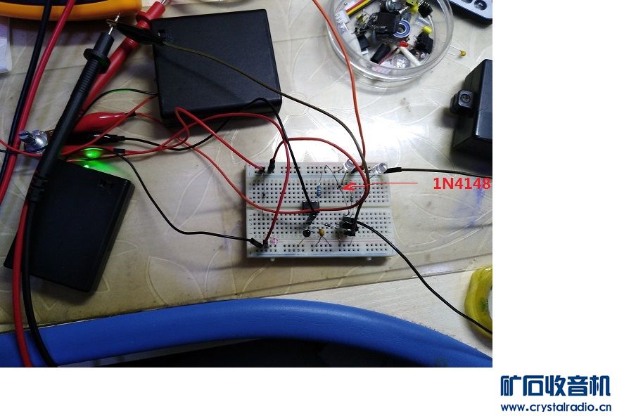

红外线感应灯 面包板试验 附图电路图求教。。。。。。。。。
发表于 2018-3-29 21:18:32 | 显示全部楼层 |阅读模式
接通电源5v,红外管已经发光,这时万用表测得继电器两端电压0.08V,见下图:

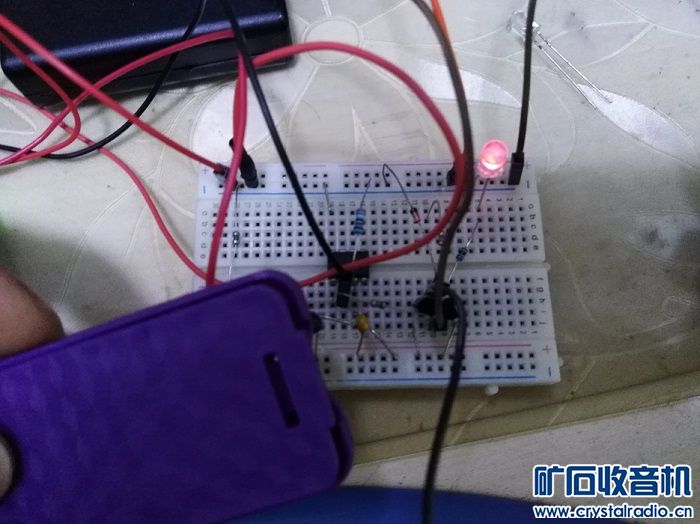

用东西遮挡 灯亮,测得电压1.91V,见下图:
 楼主| 发表于 2018-3-29 22:07:20 | 显示全部楼层
xkb1956 发表于 2018-3-29 21:41
继电器不吸合,可提高供电电压至6V以上才行,因为三极管导通有压降,5V继电器难吸合的;
第二个问题,C1和 ...
刚在坛友的指导下,将继电器接到集电极后能吸合。C1这个问题还是继续存在的。
发表于 2018-3-29 23:39:54 | 显示全部楼层
发表于 2018-4-17 20:57:20 来自手机 | 显示全部楼层
发射部分是38k的载波,不是直流,所以C1加上不能正常发射了
发表于 2018-9-6 20:33:14 | 显示全部楼层
继电器接到集电级等于接到电源!不知楼主搞好没??
