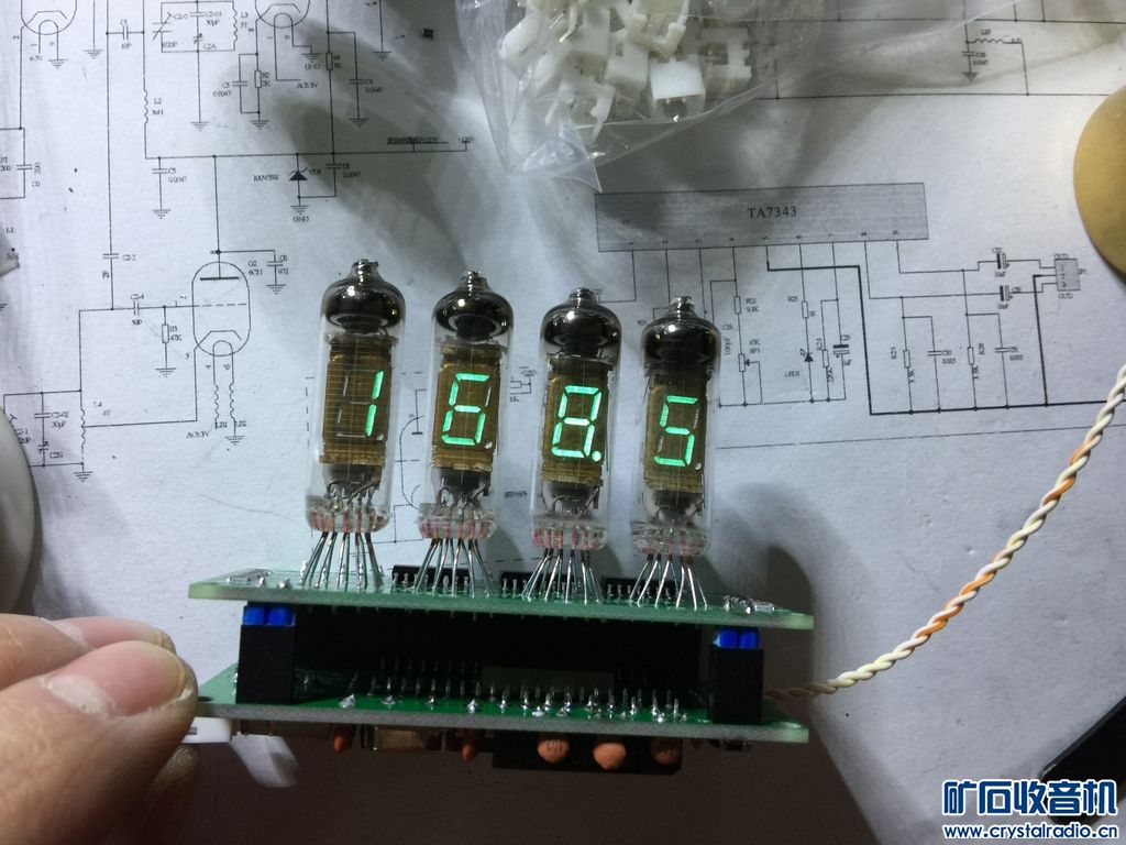

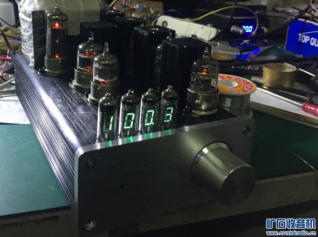

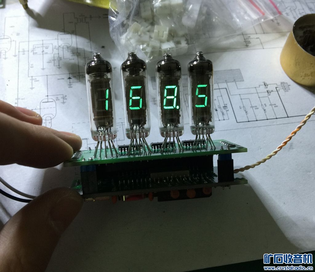

上次做了一批荧光管FM频率计,用的单电路板,尺寸有点大。有的地方安装不太方便。于是琢磨着做了分体版的,,采用两块电路板通过2.54接插件安装再一起,上板装荧光管,下板安装主芯片和DC模块,缩小了体积,方便更小的空间安装。采用苏联荧光管,显示效果很好,工作电压12V,可直接用线圈感应本振频率,也可以接高频头的本振输出。从第一版开始,不断修改了几个版本,可以通过焊点跳接实现FM中频选择,,改变采样电阻,可得到多种荧光管灯丝电压,方便接其他型号的荧光管(实际安装应注意荧光管的管脚定义)。现在跟大家分享一下,,老师们多提意见
打好的板子
焊上原件
上下板拼装起来
实际使用的效果
装机效果

其实频率计百位数要么是0要么是1,用全好的管子有点浪费。其实可以利用其它笔画损坏的不良管。再改一下程序干脆不显示0。
 楼主| 发表于 2018-3-30 00:45:08 | 显示全部楼层
电真空 发表于 2018-3-29 21:36
其实频率计百位数要么是0要么是1,用全好的管子有点浪费。其实可以利用其它笔画损坏的不良管。再改一下程序 ...
这个也确实只会显示1,其他笔画浪费了。不过要真去找其他比划有问题的管子还真不好找,即使有,可能显示效果和其他管子也有差异,,比如显示的颜色,亮度,,,如果这样  看上去会很不协调吧,,,既然都用这个做频率计了,,也不在乎那一个管子吧
