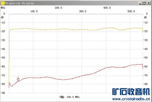

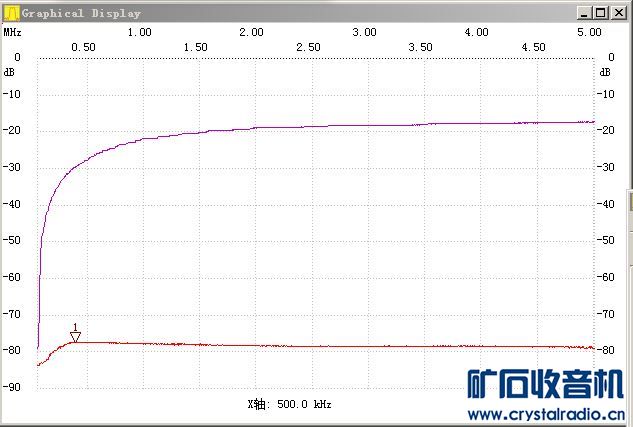

今天上午有时间又做了一次实验,这次完全按照6楼图4的接法,用的外径6mm的六孔磁芯。原来自己自以为是的想扩展低频而复杂的饶了那么多线圈全是浪费时间
看看低端
这是实物图
 楼主| 发表于 2018-4-3 11:23:49 | 显示全部楼层
高频端对磁芯、线圈的位置很敏感,我做的这个线没有完全绷直,磁芯位置变动一下能有几个分贝的方向性变动。不过这种结构使外壳对方向性的影响基本消除,可能是因为传输线全部被包含在了磁芯里面的缘故。

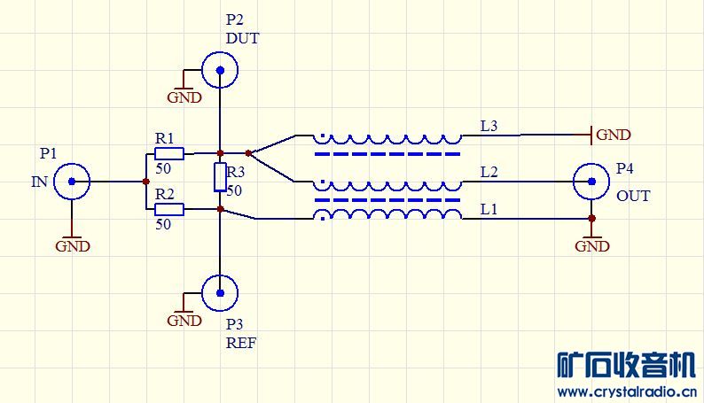

问,具体接线,是怎么连接啊?
没看明白,这不像变压器耦合吧!

明天放假了,有时间去把两头的接线拍个清晰的图给您。和哪层楼那个图4是完全一模一样的接法。

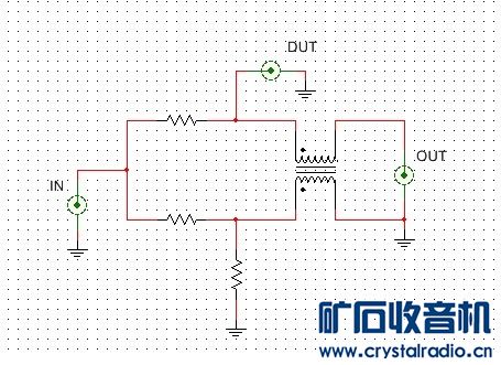

按这样接,我用的是mini的成品1:1变压器,T1-6T,到100M依然有25dB的方向性,这样接的特点是频率越低方向性越好,20M以内有40dB,5M以内50dB

原理图大致如下:
您再结合6楼图4的示意图看下,应该可以理解是怎么接线的了。
这一系列实验都是以共轭电感作为耦合的,不管是线围绕磁芯绕还是磁芯绕着线绕,本质上都是电感。只是共轭电感是用具有50欧特性阻抗的同轴电缆来绕,芯线是一个绕组,屏蔽层是一个绕组。这可以给R3上形成的反射信号更加匹配的传输到输出端。
REF那里没有设置成固定电阻,一是为了结构上的更加对称,这对超高频信号是非常重要的。二还可以换用不同基准电阻,比如75欧,用于测试75欧姆系统。
六孔磁芯在这里只用了两孔,直接理解成两孔磁芯就行了。L1和L2是用同轴电缆构成的一个共轭电感,穿过磁芯的一个孔。L3是为了保证电路更加对称而引入的另一个绕组,穿过两孔磁芯的另一个孔。
