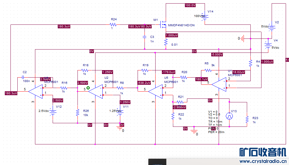

V13 调节输出电流,0-600mV代表 0-6A
红色是输出电流, 绿色是输入电压
目前只是仿真,功能还不全
原理图
原理图
仿真图
仿真图
 楼主| 发表于 2018-3-29 10:50:55 | 显示全部楼层
设计思路:
先电流采样,放大10倍,与设定值比较取差值,抬升到2.5v,再用与2.5v相减做积分驱动MOSFET
C2越小动态性能越好
