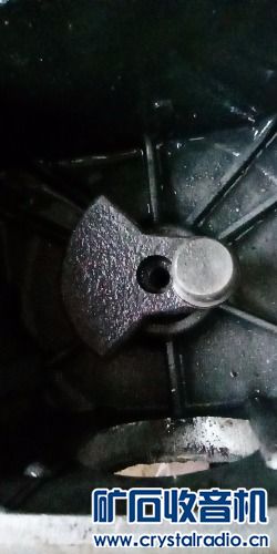

小气泵偏心轴怎么拆卸
发表于 2018-3-28 21:03:00 来自手机 | 显示全部楼层 |阅读模式
轴承有间隙,卸不掉,有情大神

用灯照亮了在拍一张看看呢?
发表于 2018-3-28 21:10:52 来自手机 | 显示全部楼层
应该是花键轴,硬插在一起的
发表于 2018-3-29 08:08:48 | 显示全部楼层
这么小,我感觉是硬搞起来的
发表于 2018-3-29 09:02:52 | 显示全部楼层
刚拆了一个,没有花键,偏心轴是用一个内六角顶丝(螺丝)固定在轴上的,就在偏心轴的后面,把顶丝松了,偏心轴一抽就下来了。你仔细看看吧!

 楼主| 发表于 2018-3-29 19:38:09 来自手机 | 显示全部楼层
螺丝已经拆掉了,用铁棍冲转子,铁棍都弯了也没下来
发表于 2018-3-29 19:54:28 | 显示全部楼层
我看不了图,这个东西是不是旁边有什么螺丝顶着?没有的话,可能得考虑加热。
有跟我拆的一个问题,顶丝拆了,用钢钉把尖磨平从曲轴中心处打转子轴,也没打下了,后来我用破布把曲轴缠住并用木棒别住曲轴,然后用水管钳卡住转子轴使劲拧,转子相对曲轴转动后,就拆开了。拆开后发现是顶丝把转子轴顶出坑了,把轴和曲轴内孔变成紧配合了,所以拆不下来!水管钳拧转子轴时要来回拧,并且用木棒别曲轴时要注意别把曲轴壳别坏了,铝壳很薄的!!
