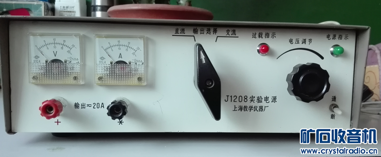

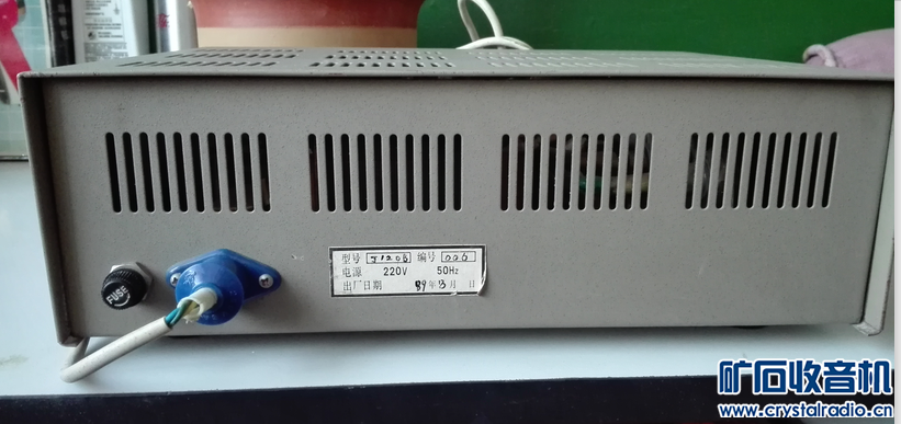

请专家看看这两个电源怎么样?
发表于 2018-3-28 11:24:39 | 显示全部楼层 |阅读模式
可以做什么用?怎么改?谢谢。
 楼主| 发表于 2018-3-28 11:26:41 | 显示全部楼层
这本身是可调的,如果改成直流,滤波的加什么元件?谢谢
发表于 2018-3-28 11:30:30 | 显示全部楼层

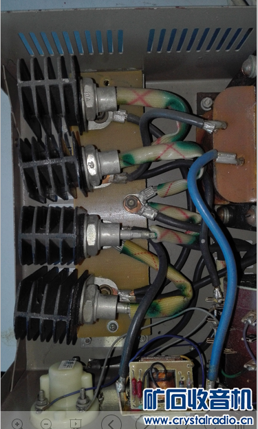

第一个电源,估计不稳压,只是调压。很可能是用双向可控硅调节变压器初级实现的。
 楼主| 发表于 2018-3-28 11:35:55 | 显示全部楼层
谢谢老友 ,是不稳压的,自己没有这方面的能力改,要是出掉的话能值多少钱?
发表于 2018-3-28 14:25:41 | 显示全部楼层
第一个电源估计也得有十几斤。

估计有10KG吧

这个电源估计用处不太大,是可控硅调整的

很不错的电源
发表于 2018-3-29 00:48:51 | 显示全部楼层
第1个电源做充电机不错

第一个电源能调到15V20A的话给12V蓄电池充电绝对可以!至于其它几个小点的5V3A稳压的话手机充电,或其它5V小功率设备供电,其它电压电流偏小顶多用于接继电器类控制板供电,如果是一个变压器多绕组可以用作单片机外围有运放和继电器的控制板类的供电,另外那几台机子都是直流输出滤波的话加电容即可注意电容耐压!
 楼主| 发表于 2018-3-29 08:28:39 | 显示全部楼层
感谢这么细致的回复,本人不懂电路,改看来不容易。第一个大点的当个充电器可以的话,也算有用处了、
