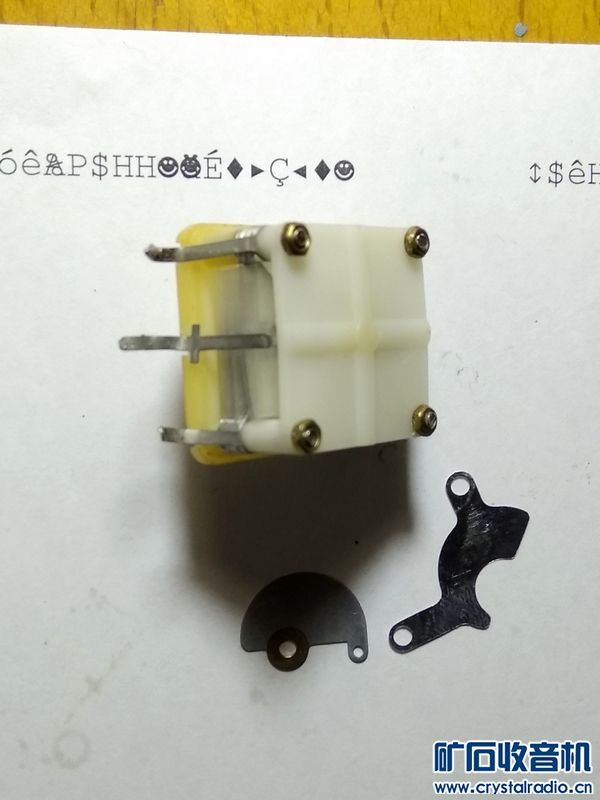

另外拆修一个可变电容,组装好后发现多了两片
