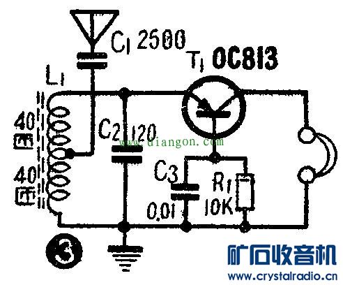

从电工论坛转来的,给大家提供一个新的思路,

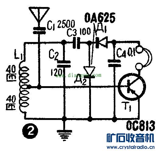

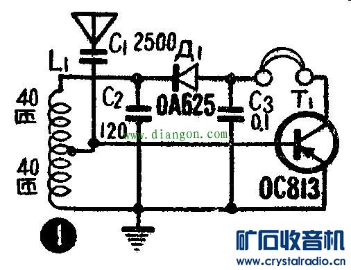

 楼主| 发表于 2018-3-27 20:06:59 | 显示全部楼层
第二个电路
 楼主| 发表于 2018-3-27 20:08:15 | 显示全部楼层
具体请看这个:几种无源晶体管收音机
附OC813资料

发表于 2018-3-27 20:16:17 | 显示全部楼层
 楼主| 发表于 2018-3-27 20:23:07 | 显示全部楼层
闻太师 发表于 2018-3-27 20:16
既然无源,那三极管的能量只能来自天线,这和用二极管相比有什么好处呢?
这个我也不是很清楚,只是发现和本坛常见的矿石机电路不一样就转过来了,应该是多一级放大吧
发表于 2018-3-27 20:38:54 | 显示全部楼层
最近好像  华为公司  又在研究这个电路;
据说,以后手机就不用充电了。。。。
发表于 2018-3-27 22:17:00 | 显示全部楼层
这个电路如果没有强信号是工作不了的,大电台附近才行。
发表于 2018-3-27 23:41:13 | 显示全部楼层
也許灵敏度高点,,,,,,
发表于 2018-3-28 00:03:23 | 显示全部楼层
让我愚蠢地想起永动机了!
发表于 2018-3-28 13:56:02 | 显示全部楼层
电路许多人做过,效果如何,只有亲自动手做才有感受。
发表于 2018-3-28 14:36:57 | 显示全部楼层
发表于 2018-3-30 03:31:46 | 显示全部楼层
最后一个电路靠谱些,专门一套调谐回路为三极管提供基极偏置电能。
前边那几个电路,恐怕三极管连截止区都脱离不了。
发表于 2018-3-31 02:41:52 | 显示全部楼层
这4个电路中的1、2、4好像是俄罗斯(前苏联)的图。
这4个电路都有放大级,在无源的情况下,只有地处大电台覆盖区域,并接收到强信号时放大级才能起作用。
至于它们是否能正常工作,只能通过实践验证,有条件的可以一试。
发表于 2018-3-31 04:00:39 | 显示全部楼层
不用实践,以现在的电磁环境来说,这个电路不会收到任何东西。
