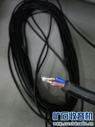

网购器件,组装了最简单的单回路中波调幅矿机,耳机一点声音没有,肯求各位大佬指点迷津。
内部电路:电容为2×365pf,变压器为220v-12v,检波二极管为1n60.
内部电路
内部电路
线圈:用五类双绞线中的一芯绕制,电感表测量值约250uh。
调谐线圈
调谐线圈
天线:3芯电缆,拉伸放置到公司楼顶上,三芯焊在一起接入到LC回路中,地线未接。
天线
天线

发表于 2018-3-27 15:51:14 | 显示全部楼层
去掉变压器,用高阻耳机
发表于 2018-3-27 16:12:00 | 显示全部楼层
250uH?直观看线圈匝数有点多,好像不止250uH,用什么耳机?应该有地线。
发表于 2018-3-27 16:15:31 | 显示全部楼层
地线很重要

发表于 2018-3-27 16:42:52 | 显示全部楼层
天线要抽头
发表于 2018-3-27 16:59:22 | 显示全部楼层
不用急,一点点改进,一定会出声,好象天地线还要架设良好一些就地了。

发表于 2018-3-27 18:08:42 | 显示全部楼层
天线接入LC回路,串联一个100p上下的电容试试
发表于 2018-3-27 19:35:40 来自手机 | 显示全部楼层
不要用网线做线圈,买点漆包线。你现在的线圈分布电容大的很,根本不可能落在中波频率内。另外,二级管不用地线在中波波段不行的。

我也觉得第一次要换高阻耳机,毕竟效率高,等出声以后再试验变压器加耳机,另外,可以用现成的中波收音机磁棒线圈加2ap9进行试验容易出声
发表于 2018-3-28 04:57:02 来自手机 | 显示全部楼层
如果没有高阻耳机,可以试验变压器加shh-1,毕竟shh-1容易买到且灵敏度比手机耳机高
发表于 2018-3-28 07:30:03 来自手机 | 显示全部楼层
中波,天地线是关键。天地线好的话,二极管并联耳机就能听到声音。收到台后再研究其它。低阻耳机加变压器就可以用,效果差点。
