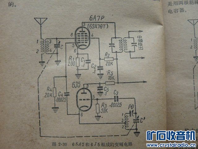

求6J1独立本振和6A2混频电路图,谢谢各位大佬

        这种电路没见过,如果用6J1作为独立本振的话,混频不用6A2也可以,用6J1或6K4都可了吧。
发表于 2018-3-27 04:12:43 | 显示全部楼层
和6U1电路大同小异。

照远程九灯或是7512电路图改改。
参考下面电路,6J5相当于半个6SN7,6J1采用三极接法(帘栅极接屏极):

为什么不用6U1,  6A2混频跨过导不夠6U1高,不过分开处理也是好的。

6U1(ECH81)等变频管再用独立振荡电路纯属画蛇添足。
