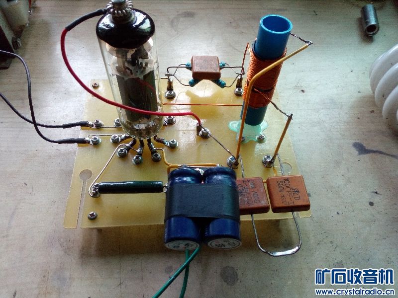

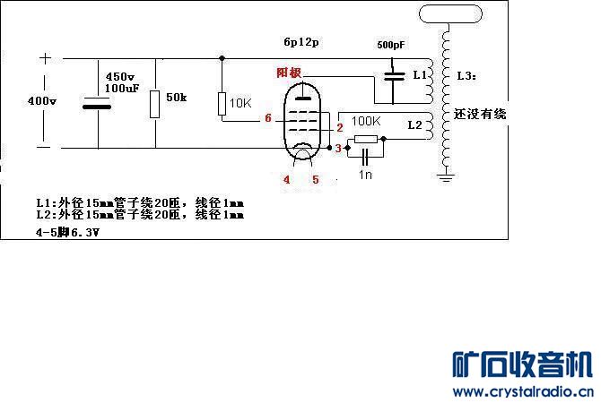

我按图搞了个6P12P的震荡,通电后6P12P的灯丝可以看见红,可是把灯放到感应线圈上却没有亮,感觉是没有起震。大家帮我看看是哪里搞错了。

你的次级线圈呢?  VTTC只有初级线圈跟谁谐振去

特斯拉线圈?L1L2的相位对吗?把L1或者L2随便哪个线圈的两个头对掉下看看。
另外,通常振荡电路都没有阴极 ...
手头正好有个100uA表头一个,请问怎么接呢?
发表于 2018-3-27 09:17:45 | 显示全部楼层
这就是一个超再生电路,灯泡不亮不能说明没有震荡,除了反馈线圈相位之外,还需把你那个待绕的线圈接好,把它接上天线用收音机接收试听噪声,或把把灯泡放入你那个待绕的线圈管中试试。

发表于 2018-3-27 10:38:28 来自手机 | 显示全部楼层
把电容和电阻串在栅极而不是阴极电路里看看如何,一般振荡器这个耦合电容在栅极电路,用在阴极电路的不多。
发表于 2018-3-27 12:13:33 | 显示全部楼层
屏极串联100mA电流表,短路L1观察短路前后屏极电流变化情况。如果无明显变化说明不起振。

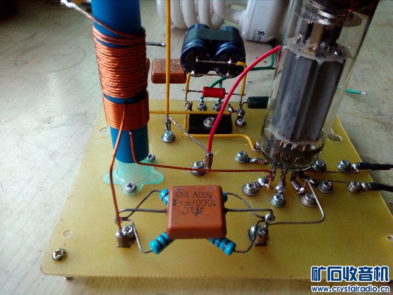

 楼主| 发表于 2018-3-27 14:02:01 | 显示全部楼层
将L1连接调换,还是没有反应!!
 楼主| 发表于 2018-3-27 20:55:53 | 显示全部楼层
拆了个继电器线圈当L3,还是没有反应,是不是6脚3脚电阻陪得不合适啊?
发表于 2018-3-27 21:01:17 | 显示全部楼层
L1 L2匝数比是不是有问题,好像两个匝数一样多呀。
发表于 2018-3-27 21:16:37 | 显示全部楼层
电路本身就有错误要是震荡才怪呢

发表于 2018-3-27 21:46:20 | 显示全部楼层
玩特斯拉线圈不注重多少匝,而是实际电感量时多少,根据LC谐振的公式计算下初次级的频率,有lc表和信号发生器就方便多了。
图中那个500p电容最好用高功率陶瓷电容,不然分分钟烫的没法摸
