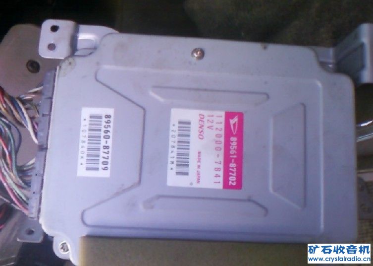

夏利车的ECU在副驾驶座储物箱的上方,拆开后就看见神器ECU了:
拆ECU
拆ECU
来个特写:神马??居然是”日.本.造“
神马?
神马?

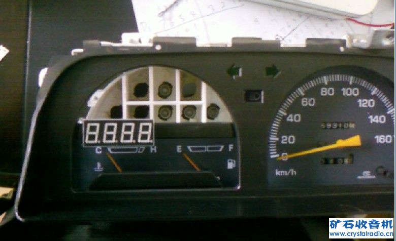

安装数码管:
LED安装在这
LED安装在这
单片机洞洞用3M的双面胶粘在仪表盘的底部,LED用电脑的硬盘排线引到洞洞板上。

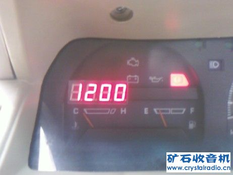

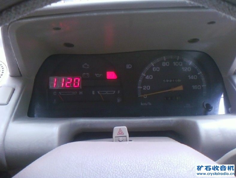

电源就用仪表盘上的12V电,然后就组装回车上。试试效果吧,插钥匙-点火~~~
来了……
显示转速
显示转速
显示转速

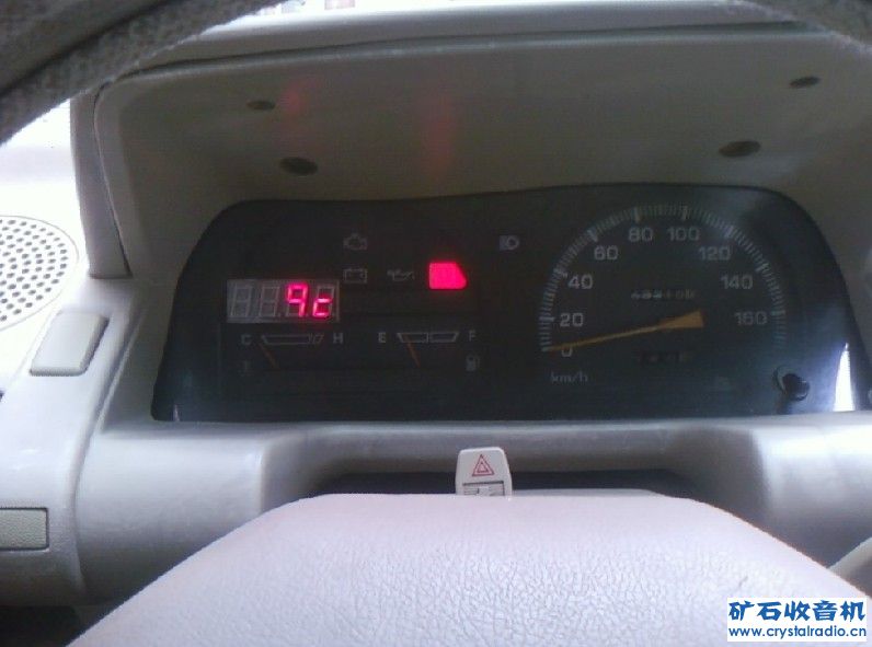

显示车内温度
显示温度
显示温度
来个特写
来个特写
来个特写

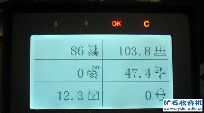

【后记】
其实我的老夏利ECU上还有其它的一些信号,将来有空完全可以DIY一个多功能的行车电脑玩玩,类似下面的这些东东,(以下图片来自互联网)
