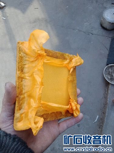

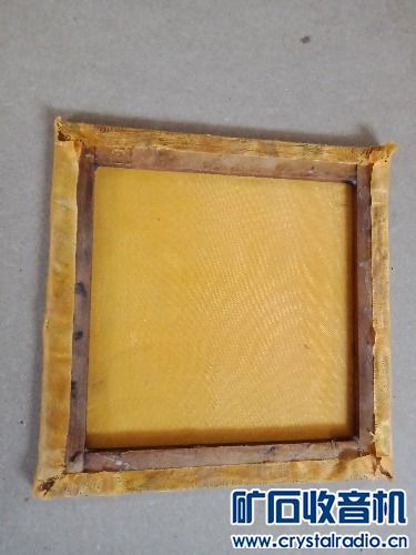

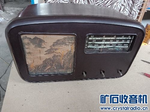

喇叭布修复,先用水慢慢的把原装喇叭布打湿,慢慢接下来,在原来的木框上从新用白乳胶粘一层薄布,我用的是酒盒里的绸子,粘好抻平,晒干,裁掉多余的!在贴好的布上再刷白乳胶,把原装喇叭布小心的贴上去!晒干!也许各位老师有更好的修复办法,希望老师们不吝赐教!

透气性如何?
透气不好的话白瞎了

第一个修复的不如第二个好!第一个布太糟了,用手轻轻一碰就是一个大口子!

透气性不佳,对声音有影响。保留修复原喇叭布没有什么高招,最好用超声波清洗。
