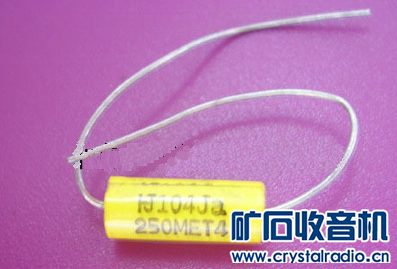

特斯拉线圈玩的起劲时,莫名一股糊味,闻着不是电弧的味道,把所有线缆找了一遍,没烧糊啊,然后几次下来,发现时吸收电容烫的没法摸,就是这个黄不拉几的所谓的无感吸收电容
无感.png IMG_20180325_133007_调整大小.jpg IMG_20180325_133008_调整大小.jpg IMG_20180325_133009_调整大小.jpg IMG_20180325_133040_调整大小.jpg IMG_20180325_132953_调整大小.jpg
控制器可以选择灭弧还是cw模式,插的那个手机时用来放音乐的,次级频率1090KHz

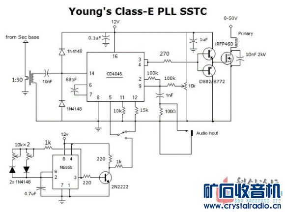

楼主能发个电路来让大家研究或仿制一下吗?最好把选什么样的管子和配件细说一下。谢谢。
 楼主| 发表于 2018-3-26 21:56:06 | 显示全部楼层
基本电路就是这个了,灭弧我用的dds模块,直接可以设定频率和脉宽,图腾输出后加了个GDT,免得出问题时殃及cd4046,cw模式50v输入时电流大约4A,mosfet温温的,但是吸收电容烫的没法摸,冒烟,
发表于 2018-3-27 09:04:45 | 显示全部楼层
ceceky 发表于 2018-3-26 21:56
基本电路就是这个了,灭弧我用的dds模块,直接可以设定频率和脉宽,图腾输出后加了个GDT,免得出问题时 ...
吸收电容不是应该用快速二极管处理吗??
 楼主| 发表于 2018-3-27 09:49:25 | 显示全部楼层
小徒弟下山 发表于 2018-3-27 09:04
吸收电容不是应该用快速二极管处理吗??
TO247封装形式的irfp460内部有反向保护二极管,倒是可以加上TVS瞬态抑制二极管
