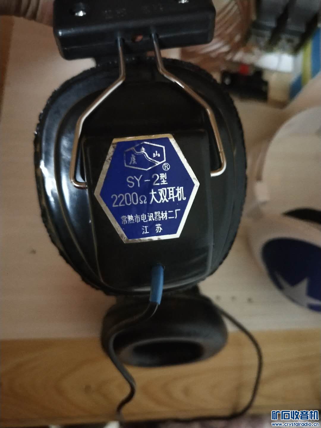

成品2000欧高阻耳机和舌簧耳机
左边的是成品2000欧高阻耳机,右边是舌簧耳机
 楼主| 发表于 2018-3-26 10:07:33 | 显示全部楼层
2200欧高阻耳机
 楼主| 发表于 2018-3-26 10:08:24 | 显示全部楼层
两个SHH-1舌簧耳机,单个350欧,串联使用。
 楼主| 发表于 2018-3-26 10:10:40 | 显示全部楼层
事实证明:成品高阻耳机的音质比舌簧耳机高出不是一点,但舌簧耳机灵敏度好像更高一点。
结论:想追求好的音质,使用成品高阻耳机。想更容易弄出声,使用舌簧耳机。最重要的是舌簧耳机成品更底,所以更适合像我这样的初学者。

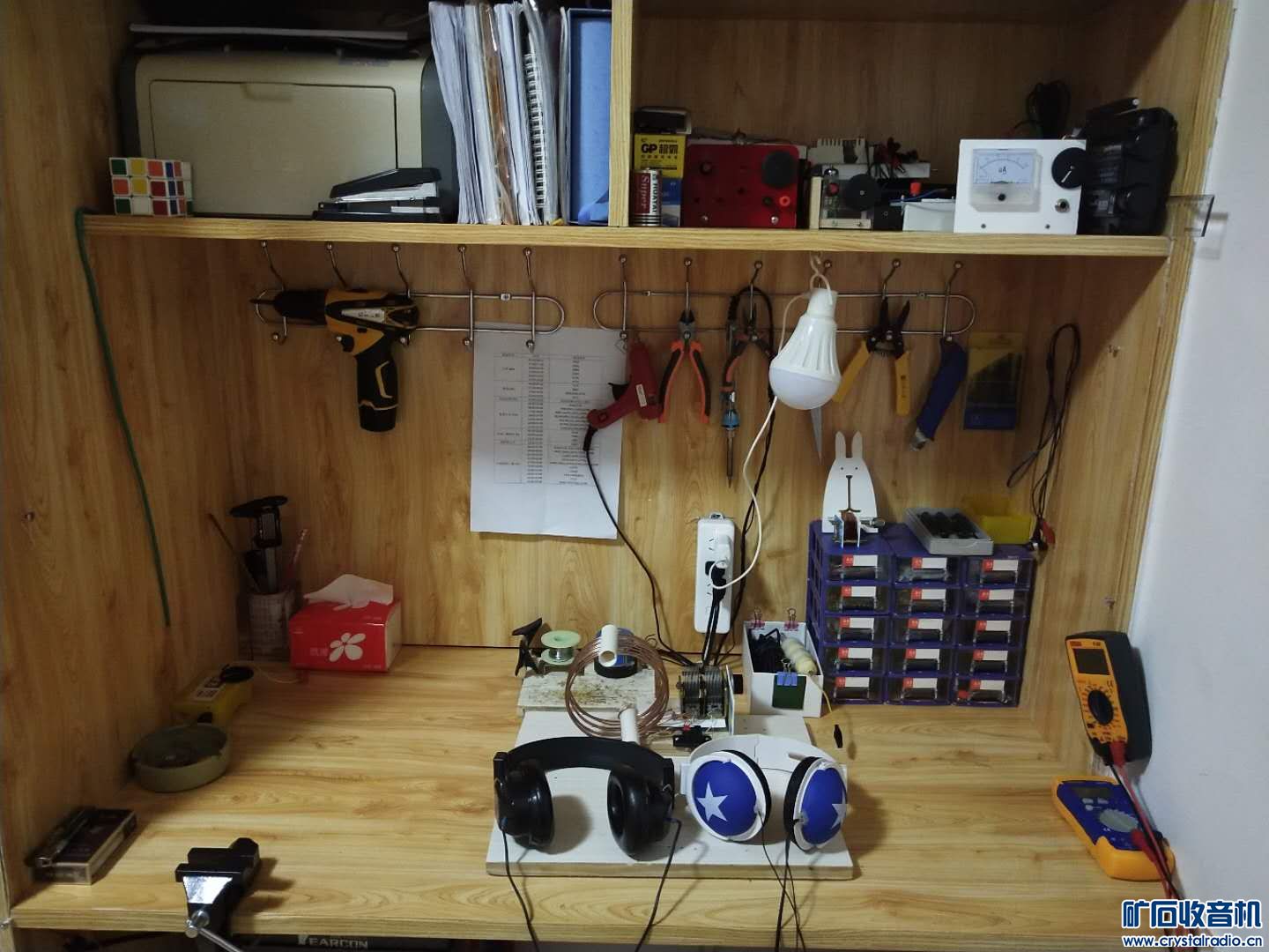

顺便 晒一下我的工作台。
 楼主| 发表于 2018-3-26 10:15:47 | 显示全部楼层
对了,单从外观能分清这三根磁棒都是什么磁棒吗?

发表于 2018-3-26 12:58:40 | 显示全部楼层
旧SHH-1舌簧耳机如果未经調试,其灵敏度是不太好。
发表于 2018-3-26 13:08:28 | 显示全部楼层
您那个SY-2貌似是压电陶瓷耳机
 楼主| 发表于 2018-3-26 14:07:28 | 显示全部楼层
xiaoweihappyday 发表于 2018-3-26 13:08
您那个SY-2貌似是压电陶瓷耳机
我也不懂,花了80大洋买的
发表于 2018-3-26 14:15:12 | 显示全部楼层

这两种耳机阻抗不一样,而且差别很大两只直流电阻2200欧的动铁耳机串联后阻抗大于10K,而两只舌簧耳机串联后的阻抗仅有几百欧,阻抗相差几十倍,并且楼主实验的好像是二极管检波矿机,高阻耳机阻抗很接近匹配,因此音质表现会好些,而矿机与舌簧耳机则处在负载阻抗严重偏低失配状态,这样的匹配状态不但严重衰减了耳机发出的低音还会严重影响耳机灵敏度!
在阻抗匹配不同的情况下,耳听也为虚,只有阻抗都匹配了,耳听才为实,退一步讲,就是不匹配,两种耳机也要有接近的失配程度才能有准确的比较结果,所以要用变压器将阻抗低的耳机阻抗转换成与高阻耳机阻抗大致相等然后在比较才有意义。
