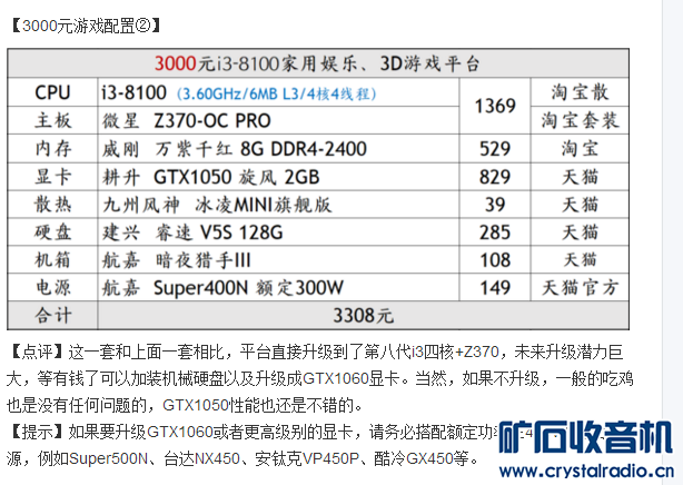

发表于 2018-3-26 10:11:52 | 显示全部楼层
发表于 2018-3-26 10:22:39 | 显示全部楼层
不玩游戏的,CPU 用I3 7100, 主板 技嘉或华硕的H110M,然后8个G内存,威刚或金士顿的,硬盘 建议128G固态加1个T机械盘,固态用INTEL或三星的,机械盘用希捷的,电源有个额定250W到300W的就行的,但一定要大品牌的

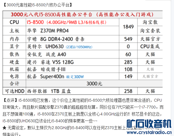

发表于 2018-3-26 15:50:46 | 显示全部楼层
发表于 2018-3-26 15:51:57 | 显示全部楼层
B150+I5 6500+8G内存
