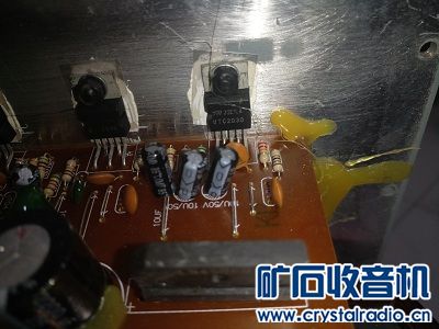

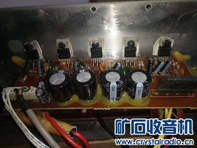

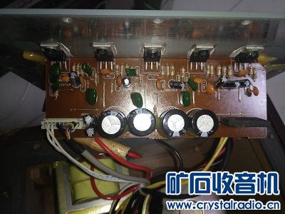

杂牌音响一套  用5个2030
有2.1跟4.1两种模式  但是现在只有一个声道输出  没有电容鼓包 没有任何烧的痕迹
发表于 2018-3-26 08:44:57 | 显示全部楼层
信源输入切换开关,音量调节,音调调节,大多接触不良,多动动看看。
发表于 2018-3-26 08:50:41 | 显示全部楼层
清洗一下电位器
发表于 2018-3-26 09:08:39 | 显示全部楼层
也看看放大芯片,遇到过功放芯片烧坏一个声道的情况
 楼主| 发表于 2018-3-26 11:18:06 | 显示全部楼层
两套输入左右声道输入。。。
 楼主| 发表于 2018-3-26 11:18:56 | 显示全部楼层
一个2030负责一个声道?
 楼主| 发表于 2018-3-26 11:20:11 | 显示全部楼层
低音有点推不动的感觉,四个声道有一个正常,两个完全没声,  一个声音很小很闷
发表于 2018-3-26 14:20:21 | 显示全部楼层
测量TDA2030的1、2、4脚电压,看差别是不是很大,正常的话用起子触1脚,看有没有感应噪音。
