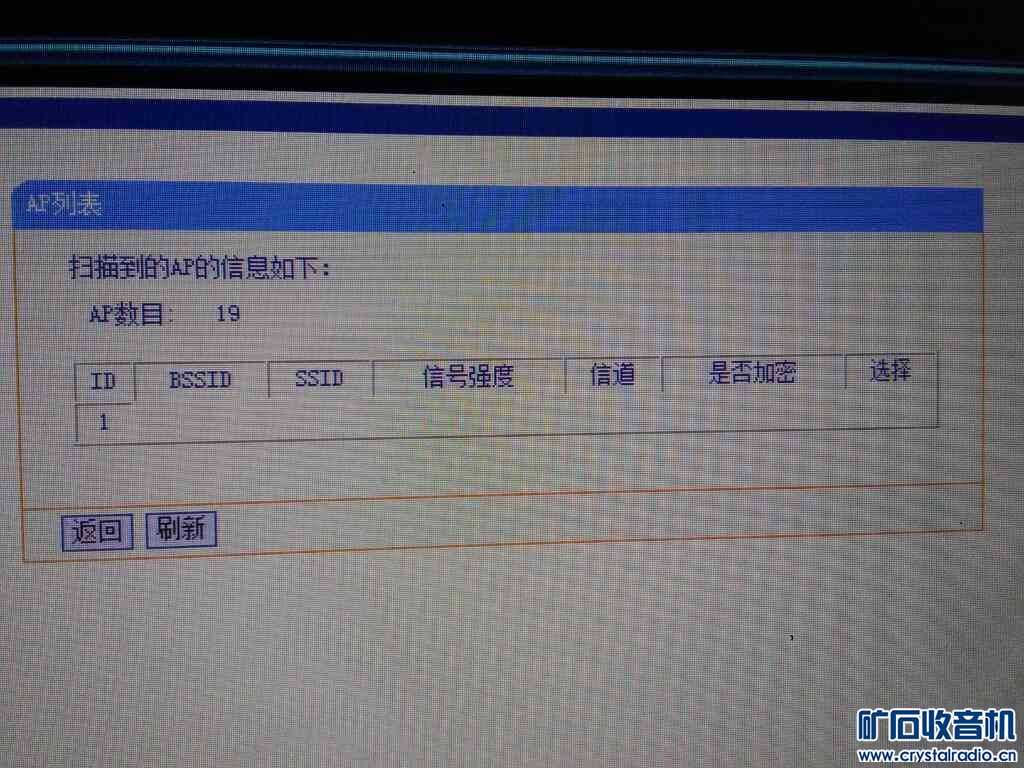

这两天遇怪事!
试用了两个原来正常的水鱼路由器对小米路由器桥接,两个都是点扫描后打开的表格只有一行空格,其它信号也一个都不能显示。以为是水鱼路由器或小米或电脑问题,扔下不搞了
今晚用一个完全正常的Tplink对房东的华为桥接,虽然上不了网,开始时设置显示都正常,试了几下,又是出现上面的那样扫描后显示不出,怎样重启刷新都不行。
到底怎么回事?是我的路由器全坏了?各位试过这样没有?有什么办法?

发现断电一阵后再通电桥接扫描,又显示正常。现在就是手机用Tp这个接上房东一个Wi-Fi上坛回复的。

用360极速,也用微软IE,都一样。另外停一下再接扫描,又正常了。

多谢上面各位回贴!想问另一个问题:Tplink桥接华为,ssid是中文,到底行不行的?我试过很多次都不行,有没有办法的???
Tplink副,华为主。

老的TP不能识别中文ssid,中文名搜出来是乱码,请说一下你TP的型号,共同研究下有没方法解决,我挺喜欢研究桥接的。

个别腾达支持中文SSID桥接,老款TP显然不行。还有一个同信道互相干扰问题。

老款,不是300M就是150M的,接些英文数字的还可以。算了,手机可以上网,就部台式机,买个USB无线接收器插在后面用,那个应该 可以接收中文名的WIFI吧

的确不行,只是有现成的,总要试下。之前也试过的,接人家小米的WIFI,也是用了中文SSID,把自己的所有路由器试了多久,又上网查,都不行,最后是买了个小米来接才搞定。

新协议的usb网卡可识别中文ssid,我家旧的笔记本板载无线网卡遇中文ssid就会出现乱码。
