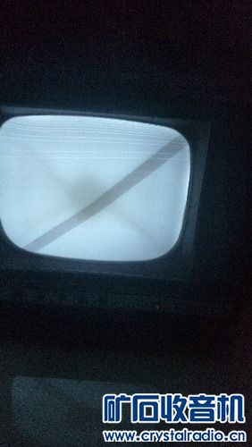

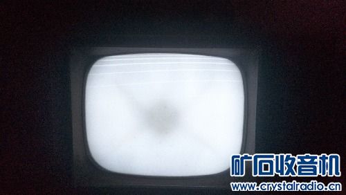

关机时目测屏幕中心荧光粉未见异常,开机后中心大概有苹果那么大微黄发暗区,中心发暗区还屏幕四角有放射性暗条状,求前辈指点一下是不是显像管的问题

第一张图拍摄问题,后面一张图片和实际状态一样,请坛友参照后面图片
发表于 2018-3-25 20:44:30 | 显示全部楼层
        电子管显像管老化了。
发表于 2018-3-25 22:21:45 | 显示全部楼层
老化了,荧光粉老化了
发表于 2018-4-2 18:52:42 | 显示全部楼层
离子班,像管老化啦,
发表于 2018-4-3 10:16:00 来自手机 | 显示全部楼层
显像管老化,中心位置有离子斑
发表于 2018-4-3 12:49:51 | 显示全部楼层
这是电子管电视机典型故障现象,显像管老化了!
发表于 2018-4-3 14:05:46 | 显示全部楼层
老化了,荧光粉性能不行了。
