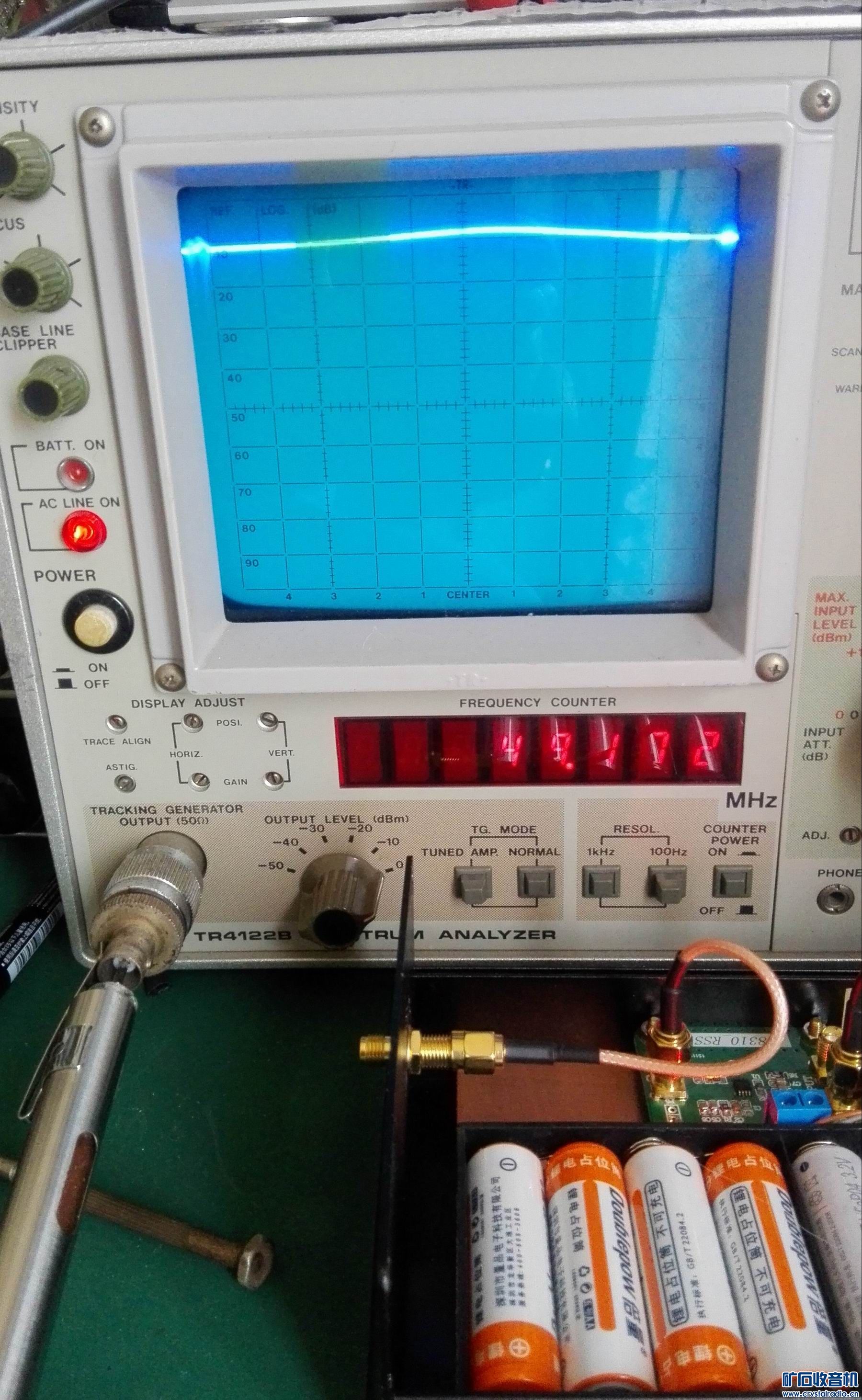

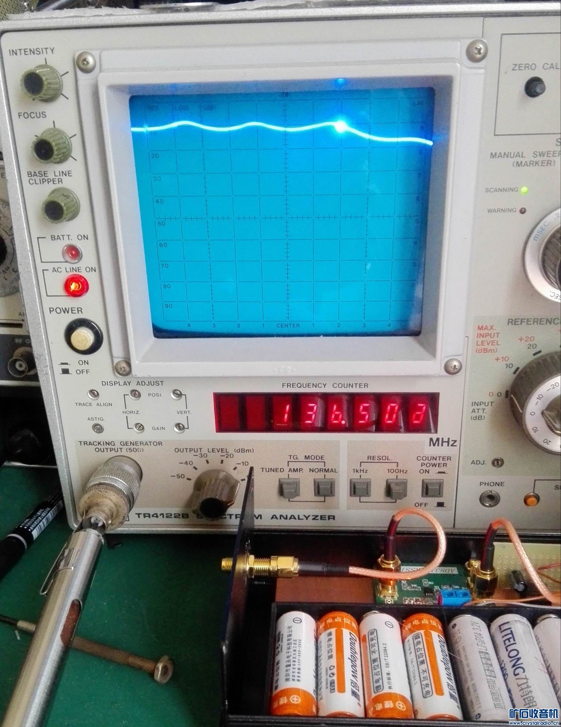

 楼主| 发表于 2018-3-29 11:47:06 | 显示全部楼层
有源高阻探头装配完成,联机试验正常。用扫频仪测试平坦频响可达150兆周。
因为供电器中还装有对数检测器,稍后用线性刻度的扫频装置试一试对数显示。

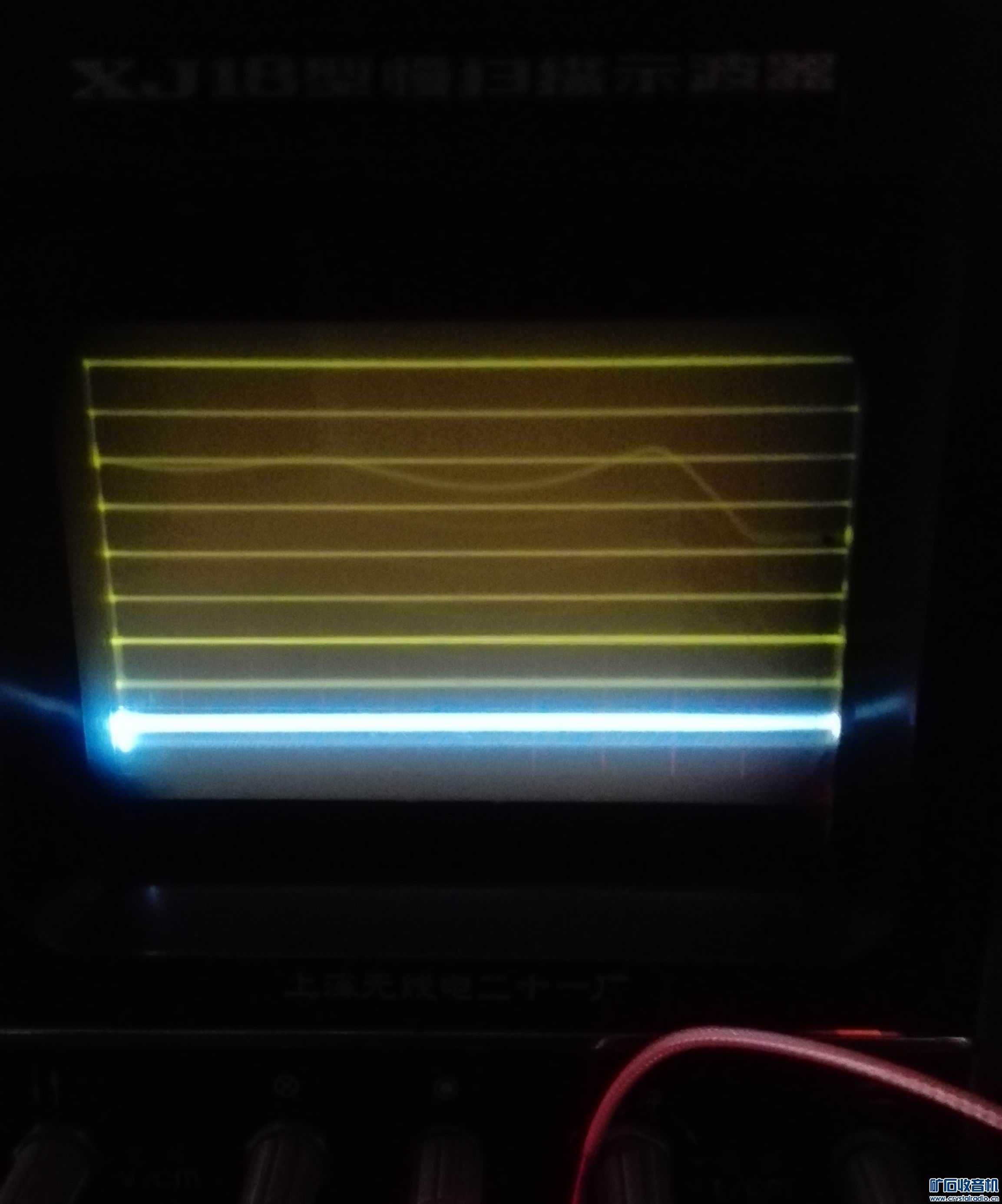

 楼主| 发表于 2018-3-29 13:31:49 | 显示全部楼层
下面是高阻探头串接对数检测器AD8310在示波器显示的对数刻度,动态范围可达70dB,最上面的是0dB,如果采用线性刻度,动态范围也就20dB吧。
扫频仪采用的是HP8601A,示波器是XJ18慢扫描示波器,高阻探头串接对数检测器。扫频仪输出的是dBm,折算成电压的话,显示范围为1毫伏至223毫伏,大于0dBm有余量,+10dBm有点压缩,对应的有效值电压为1000毫伏。
试验证明,对于普通的扫频仪,欲要扩展显示动态范围,示波器垂直端插进一只对数检测器就可以实现大动态范围显示了。

JHXC老师,下步怎么用这个探头呢?比如,测量LC;调节中周;测量放大器放大倍数?
很是期盼!
 楼主| 发表于 2018-3-30 11:00:15 | 显示全部楼层
peiguoqing 发表于 2018-3-29 14:29
嗯,我发现干扰大。原来都用示波器测量电路;对于噪声的问题,没有发现竟然这么严重;
现在,自从用了 ...
噪声和屏蔽是永恒的话题。收音机如果采用屏蔽技术,信噪比会提高不少,那些成品专业机器不是采用金属外壳吗。利用同轴电缆将信号接收的端口延伸到一定的高度,接受的信号就少受机器周围电磁场的干扰了,只是普通收音机、特别是采用磁棒的机器就差多了,当然,便携也是诱人的优点。
本探头用电桥简单测试了输入电容,大约在3PF左右,3PF产生的影响也是不能忽视的,如果仔细绘制电路板、适当加粗外壳直径、减小探针的直径、探针处选择合适的填充物,这个电容应该还可以减小一点的。改天用该探头与低阻探头测试谐振回路看看。
