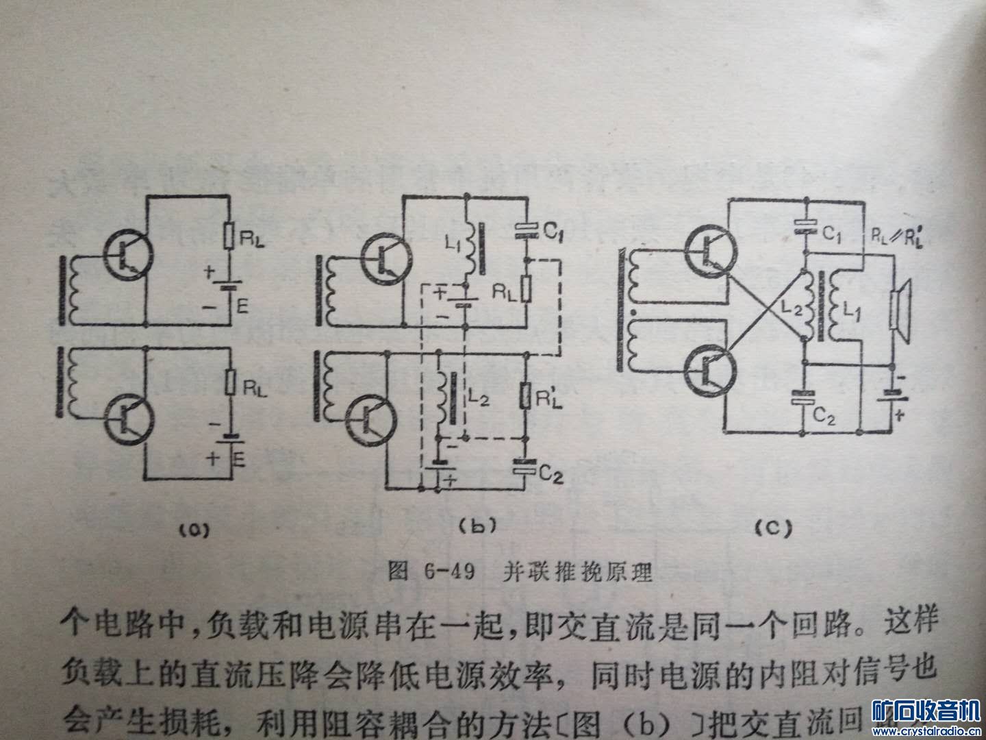

 楼主| 发表于 2018-3-25 08:20:38 | 显示全部楼层
晶体管的这种电路,是为了在低电压提高输出功率,过去在农村的半导体收音机里经常看到这种电路。利用输入变压器把推动信号分开,以使推挽的2个管子达到并联---输出电流提高一倍,根据公式可以看出,输出阻抗减小到原来的四分之一,这就是为什么输出阻抗是四分之一的道理。
 楼主| 发表于 2018-3-25 08:27:25 | 显示全部楼层
注意:图C中的L1 L2不是输出变压器,而是扼流圈,所以又叫做扼流圈功放电路。

这种电路以前的国产收录机春雷3PL5采用,听感很不好,低音硬邦邦的。缺乏低音的原因就是输出牛的电感量不足。
http://www.crystalradio.cn/thread-465328-1-1.html
 楼主| 发表于 2018-3-25 11:35:58 | 显示全部楼层
jupeter 发表于 2018-3-25 10:27
这种电路以前的国产收录机春雷3PL5采用,听感很不好,低音硬邦邦的。缺乏低音的原因就是输出牛的电感量不足 ...
70年代,都想做这个电路了。
低音不好的原因,有可能是扼流圈电感量不足。

这种形式的电路,在早期的“飞利浦”半导体收音机有个系列全用的是这种电路,音质不会很差。
我近期准备做这个功放。

增加电感量效果还是可以的
