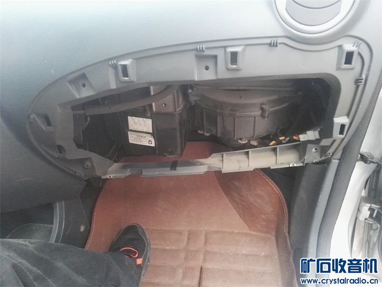

先拆手套箱,这手套箱就是个大坑啊!真的不好看,后期准备改一下色
就底下有两个螺丝,中间坑里有个螺丝,然后使劲往下掰就拿下来了,全是卡扣

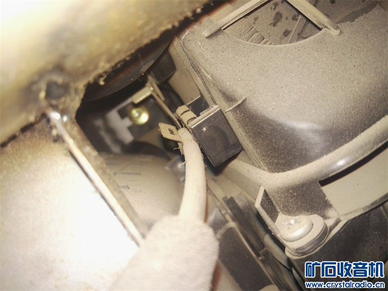

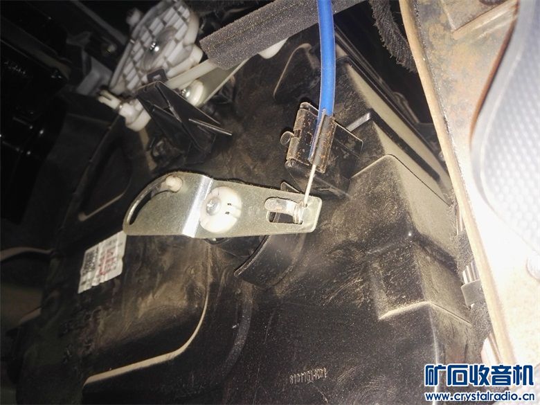

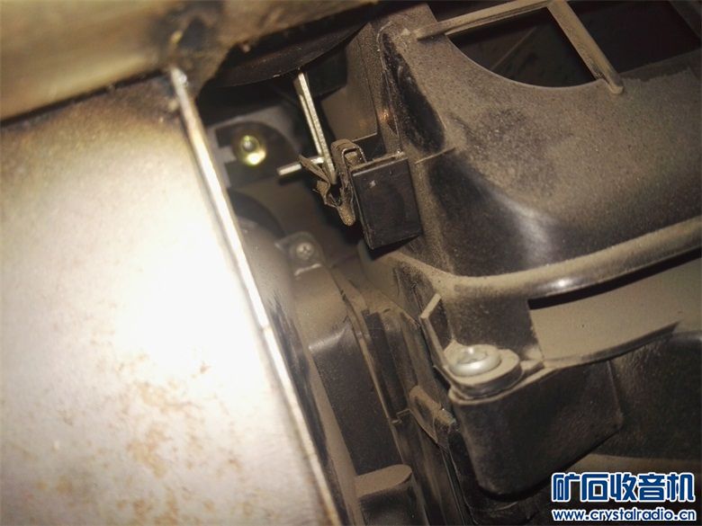

拆下来之后要把暖风拉线拆除,也是有个卡扣,把它硬扣下来
就是这个拉线
就是这个拉线
取下之后的样子
取下之后的样子

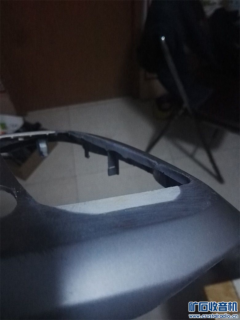

 楼主| 发表于 2018-3-25 10:04:11 | 显示全部楼层

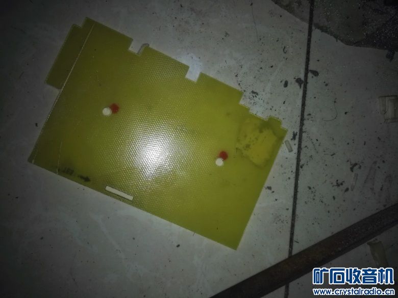

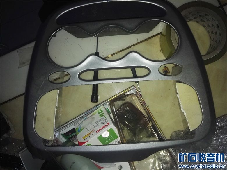

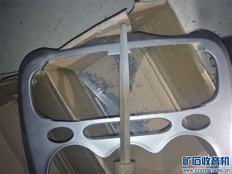

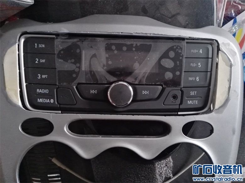

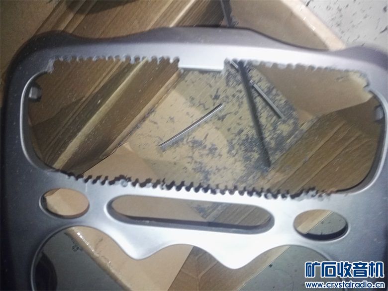

划线,划得有点浅了,还有一定要注意,划得时候因为沿着外沿弄得,划出来之后比实际要大,我吃了这个亏,多废了一些功夫
在线里边打孔
锯掉多余的废料
用挫打磨,先大体粗磨
在细磨,最后又用粗砂纸打磨

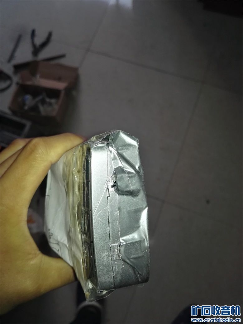

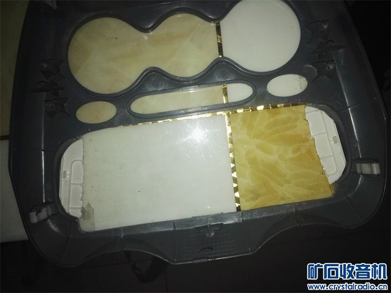

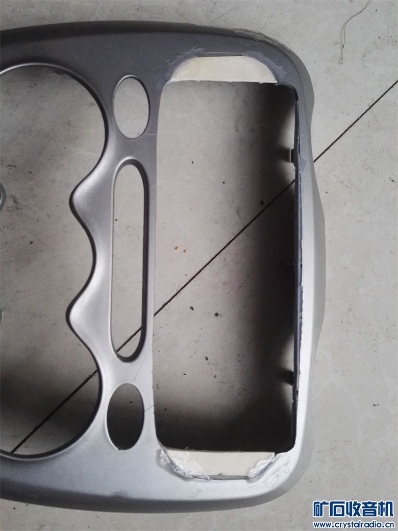

由于原来的收音机尺寸长,需要修补多出来的孔,找了一个光猫的盖子,准备切割
切割完用胶带粘找平
从背面注哥俩,多弄一些,比较牢固
正面也加哥俩找平,经验:用透明胶带封堵找平,哥俩好粘合胶带,粘合面会非常平整,基本用打磨
把多余的边切割掉并打磨
明天继续。。。。

 楼主| 发表于 2018-3-29 17:24:39 | 显示全部楼层

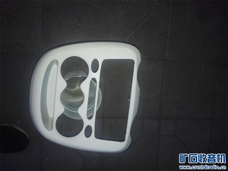

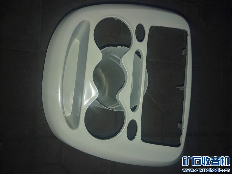

这段时间一直很忙,没有来得及发,今天下班有点时间,先弄上,实际东西已经完成了

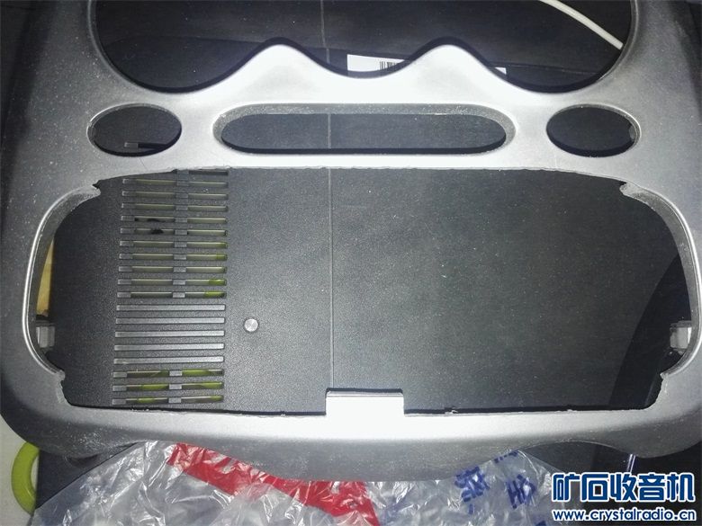

把收音机放进去的效果

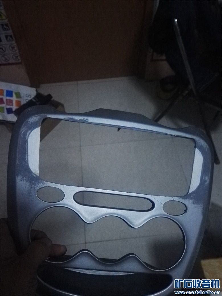

把两边多余的哥俩好磨掉
先用粗一点的砂纸磨
最后用1500母的砂纸沾水打磨

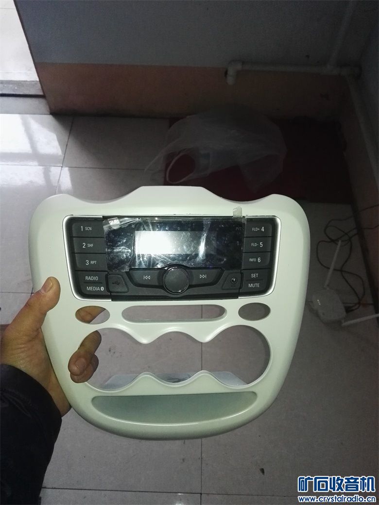

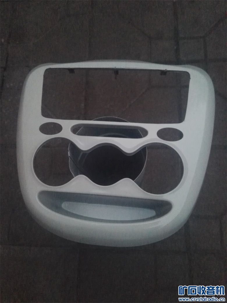

然后喷漆,我看新款奔奔的手套箱等处都是黄白色了,所以买的哑光黄白自喷漆,这是喷了一层
喷了两层
喷了三层
成品,漂亮吧。。。。
由于收音机放进去之后漏出里面的黑边了,而且切割的时候也有磨损,找了之前剩的银色自喷漆,把边喷一下
最后放进去的成品

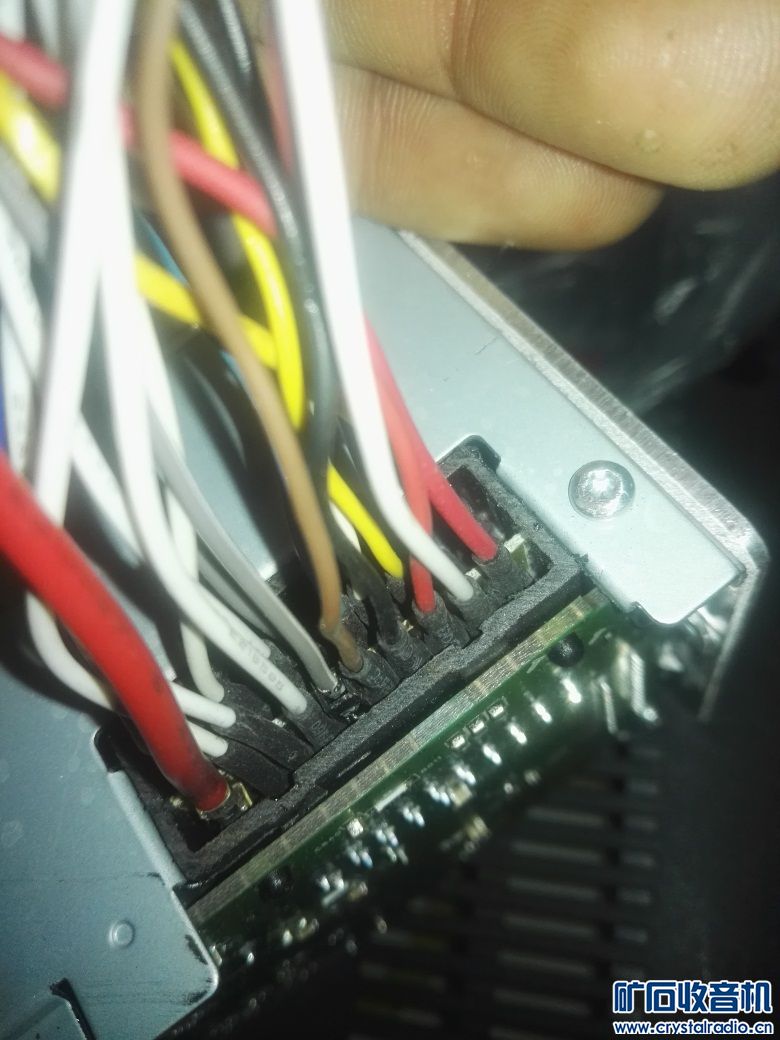

 楼主| 发表于 2018-3-30 12:07:30 | 显示全部楼层

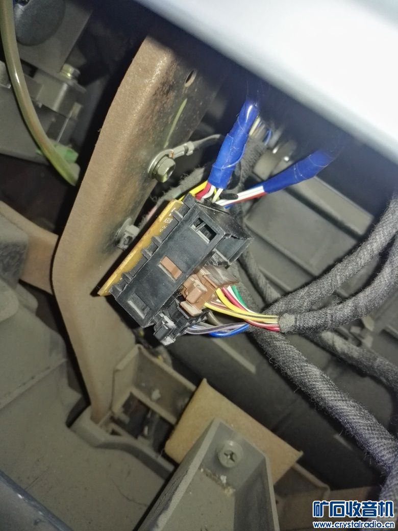

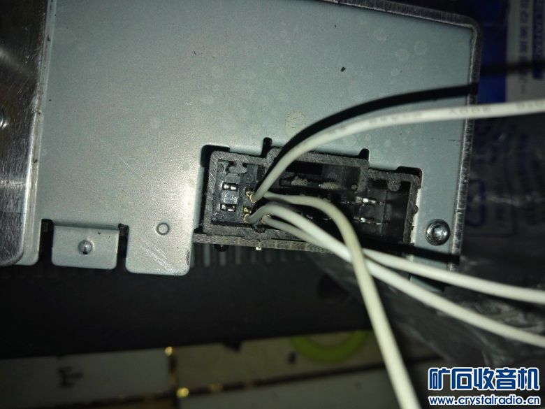

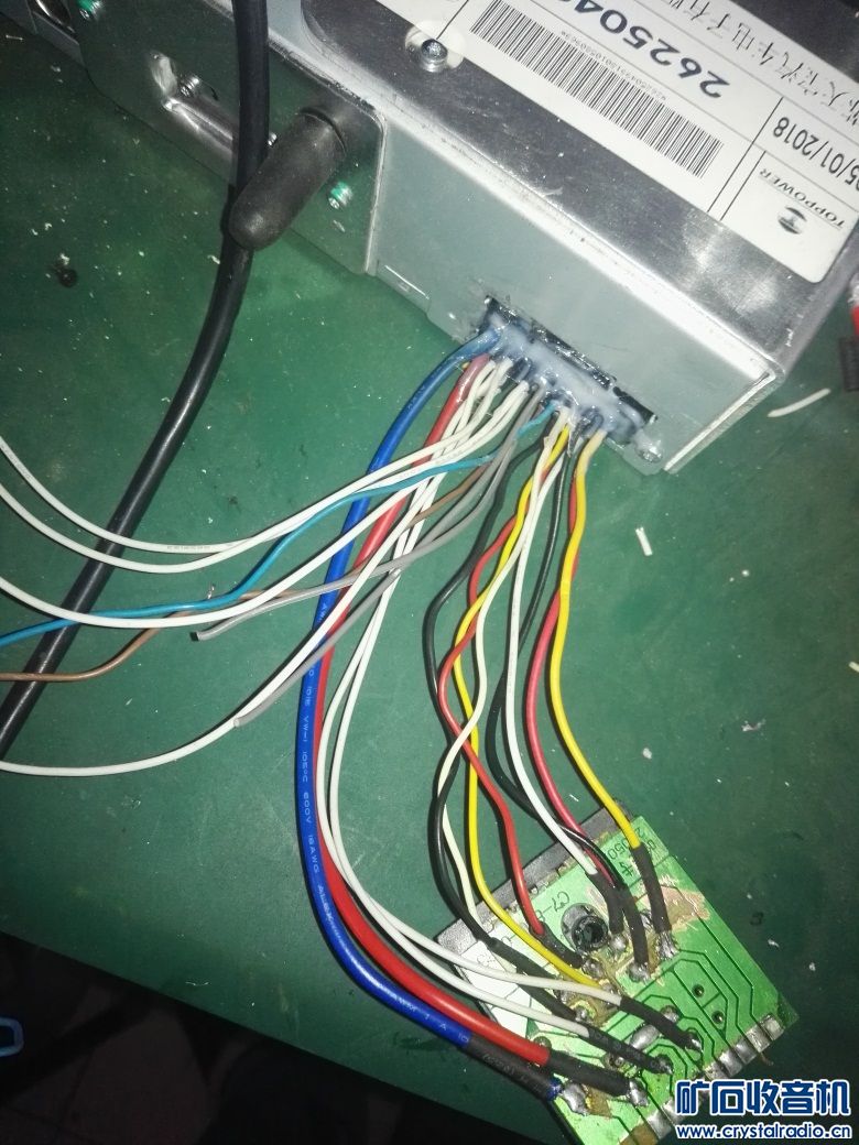

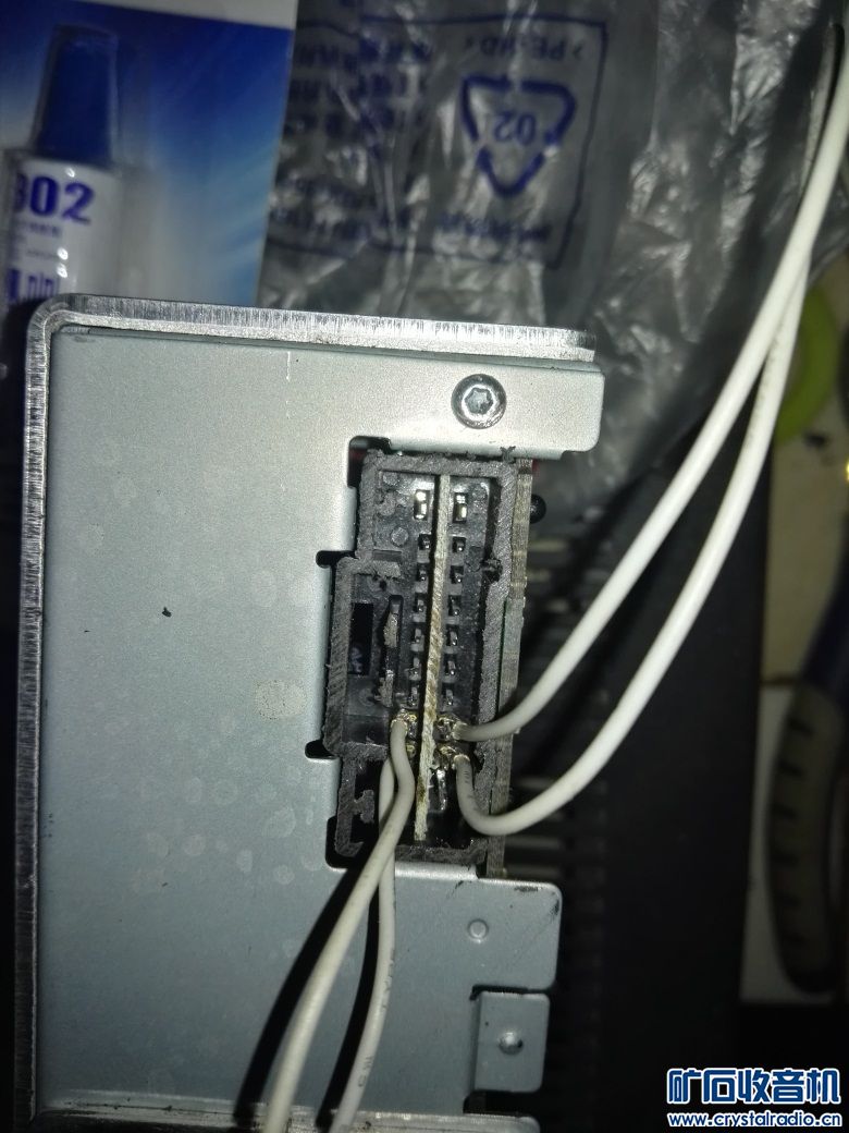

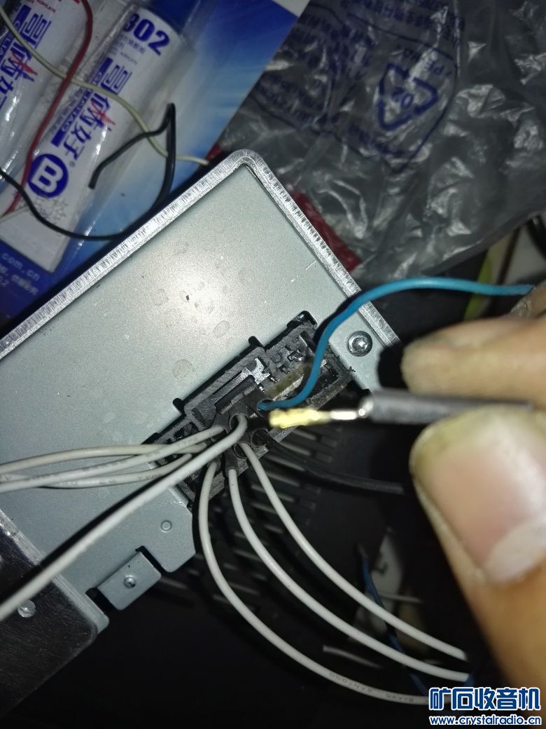

接下来就是收音机接线了,网上能买到这款收音机的尾线,就是有点小贵,最便宜的19.9,加上原来的奔奔接头的话,35元,有点超出预算,本着不铺张浪费的原则,找了代替的办法,如果没有备件的话,建议还是买吧,也还有安全一点。
把高出来的地方割掉
找了一些废弃的插头,割掉弄出里面的插针,插上
找一块绝缘板,切割,放到里面,保护一下
套上热缩管
插针的样子,拍的不清楚
全部插满的样子,其实除了喇叭线和电源线,还有一个麦克风的线,其他的端子不知道做什么用,都引出来了,防止以后再用得着
灌上哥俩好固定

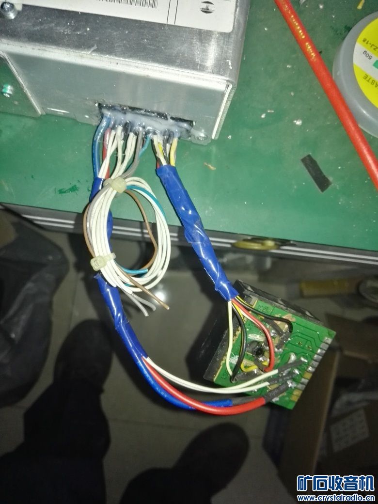

找到原来哈飞路宝收音机上面拆下来的母头,这个可以买成品,要好弄一些

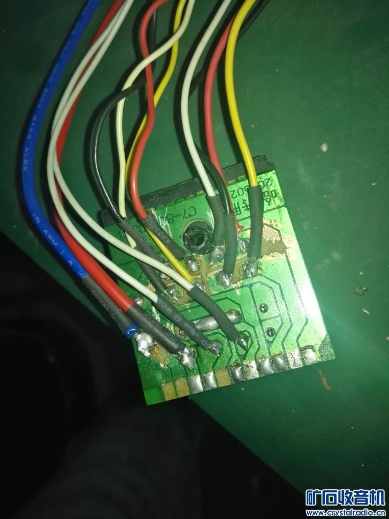

这是原来的接线,这也是之前改了之后的
 楼主| 发表于 2018-3-31 19:17:18 | 显示全部楼层
重新焊接好之后
焊工有点差,板子有点老化了,焊盘很多都脱落了,反正用不到,也怕短路,很多地方都被我弄掉了
用胶带归拢一下

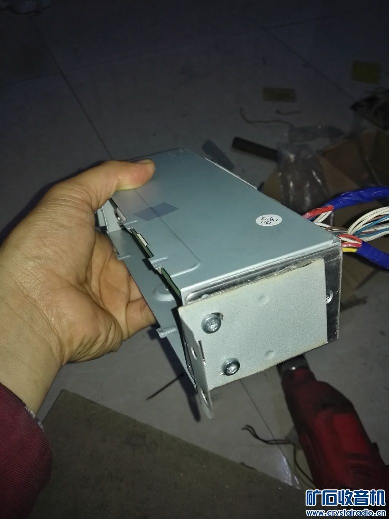

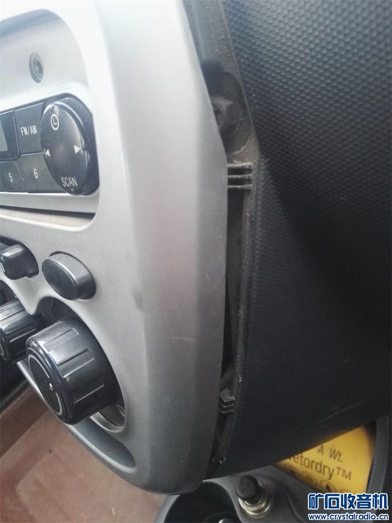

用原来奔奔的收音机支架切割、钻孔之后,用来固定这个收音机
与原来的端子对插,很合适,这个插上之后用胶带包起来了,防止后面短路

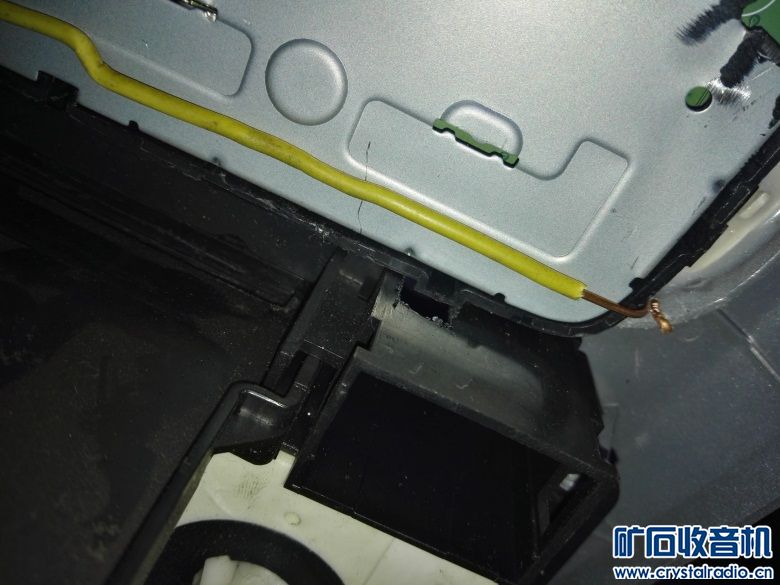

上面那根黄色的线是忘记拍照了,这个是用来固定收音机面板的,面板的上端会正好卡在中控台上,不用固定,下面的空调旋钮总成刚好可以放进去
怼进去试了一下,不太行,装上之后空调按钮很紧,按下去出不来,又拆下来了
两边割个缺口
黄线下面那个位置
插上排线,这次行了,卡进去了,正好,对了,不要忘记插后面的收音机天线,原车插头跟这个通用,省大事了

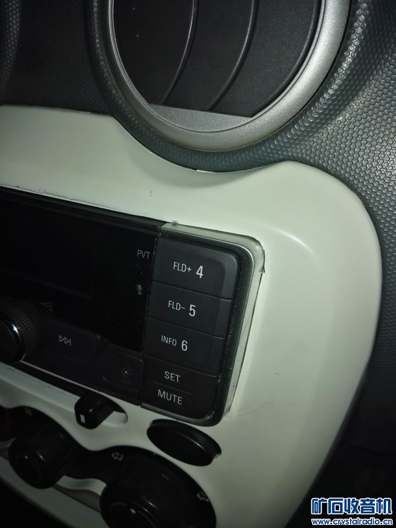

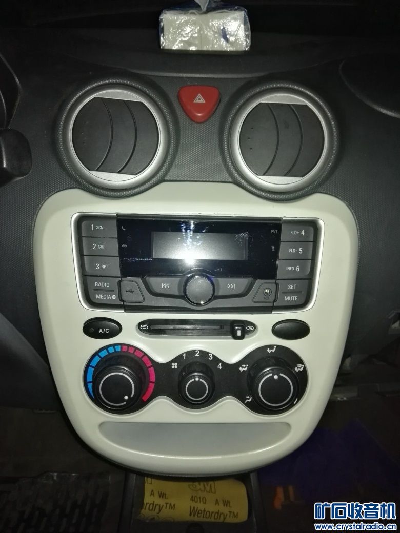

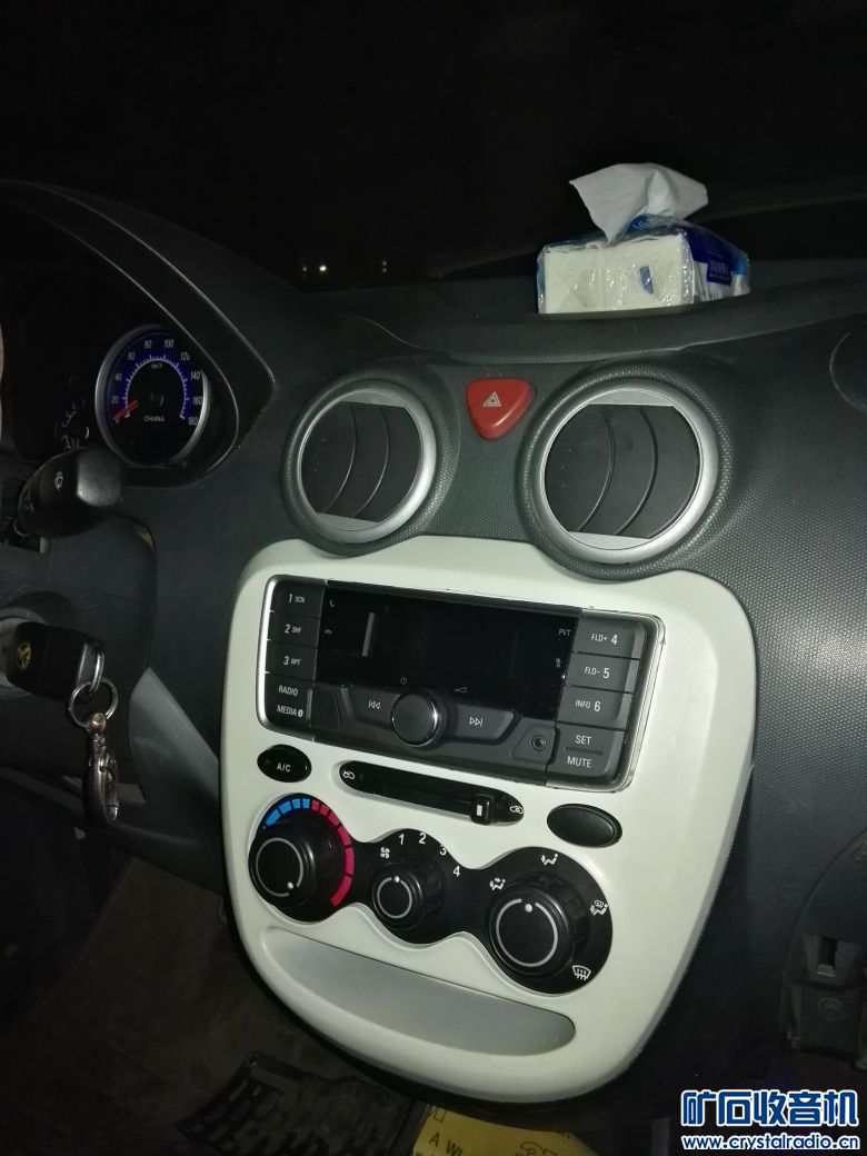

送电,开机,正常,小灯正常,收音机正常
蓝牙播放也正常,完美。。。。嘿嘿
最后把空调拉线装上,把手套箱装上,就OK拉
来个正面照
边框稍微有点磕碰

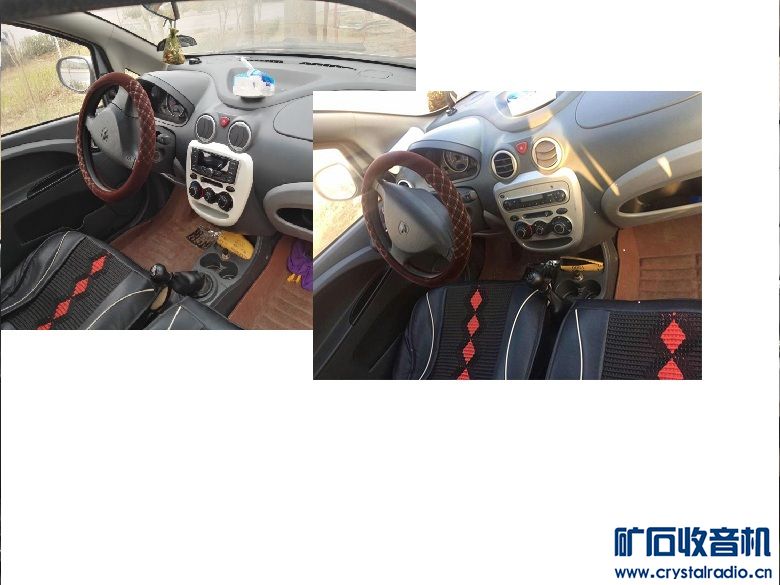

对比照片,自己感觉比以前精制了些,自己感觉还不错!嘿嘿。。。
成本:收音机28元+哥俩好3.5元+自喷漆9.9元=41.4元
有时间的话我会画一下尾线定义图,大家可以参考一下
发表于 2018-4-1 14:36:26 | 显示全部楼层
年前隔壁修车行来一辆哈飞路宝 车主拿来这个天宝收音机 要求改装上去 花半天时间改上去 发现效果并不怎么好 跟途观航胜的原装机没得比
发表于 2018-4-1 15:23:41 | 显示全部楼层
楼主动手能力好强。
 楼主| 发表于 2018-4-2 22:25:26 | 显示全部楼层
选择在一念之差 发表于 2018-4-1 14:36
年前隔壁修车行来一辆哈飞路宝 车主拿来这个天宝收音机 要求改装上去 花半天时间改上去 发现效果并不怎么好 ...
肯定啊,途观和英朗没法比,配的音响肯定也没法比,这个就是个天宝的低端机,只是觉得原来的机子不好了,而且不好看,对音质要求不是很高!嘿嘿。。。
