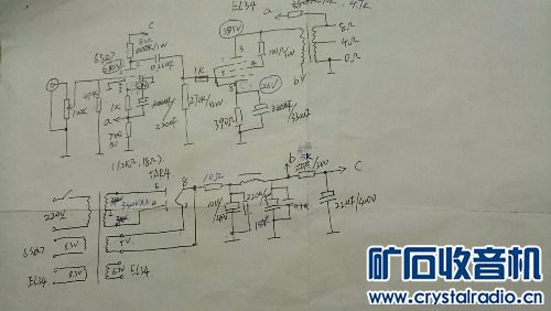

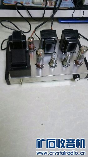

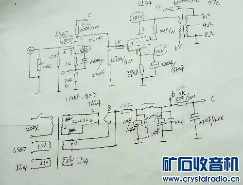

新做的6SQ7+EL34胆机,图是否合适?图中圈内的电压为实测值,请版主指导
发表于 2018-3-24 21:16:00 | 显示全部楼层
图片太小了,看不清。
 楼主| 发表于 2018-3-24 21:18:20 来自手机 | 显示全部楼层
那个6sq7电流大了,但是增加阴极电阻前级增益又小了,是不是可以调1k的电阻?
 楼主| 发表于 2018-3-24 21:22:04 来自手机 | 显示全部楼层
手机图,传上去为啥看不清楚呢!?

恭贺“鱼”兄!又有新作。这个效果怎样?

6SQ7是个非常不错的管,电路中阴极电阻取值确实小了些。下面是RCA公司6SQ7GT的应用参数:
Eb300V(直流高压),屏极负载电阻100K,次级栅极电阻250K,阴极电阻2.2K,输出信号幅度51V,电压增益53 。
阴极电阻可以采用2K+220欧姆。
下面是沙利文公司6SQ7GT参数
Eb250V,屏极负载电阻100K,屏极电流0.725mA,屏极电压177.5V,次级栅极电阻270K,阴极电阻1.8K。
阴极电阻可以采用1.6K+200欧姆。
 楼主| 发表于 2018-3-25 11:53:05 来自手机 | 显示全部楼层
LXM 发表于 2018-3-25 09:25
恭贺“鱼”兄!又有新作。这个效果怎样?
前级推力不够,用手机做音源时手机的音量得开最大,效果还好,正调试

谢谢老师,我找电阻改。还有就是现在的这个工况,不定期烧1A的总保险,是哪里不合适导致的呢??
 楼主| 发表于 2018-3-30 22:30:28 来自手机 | 显示全部楼层
是不是保险管小了,启动的时候过流熔断的?
