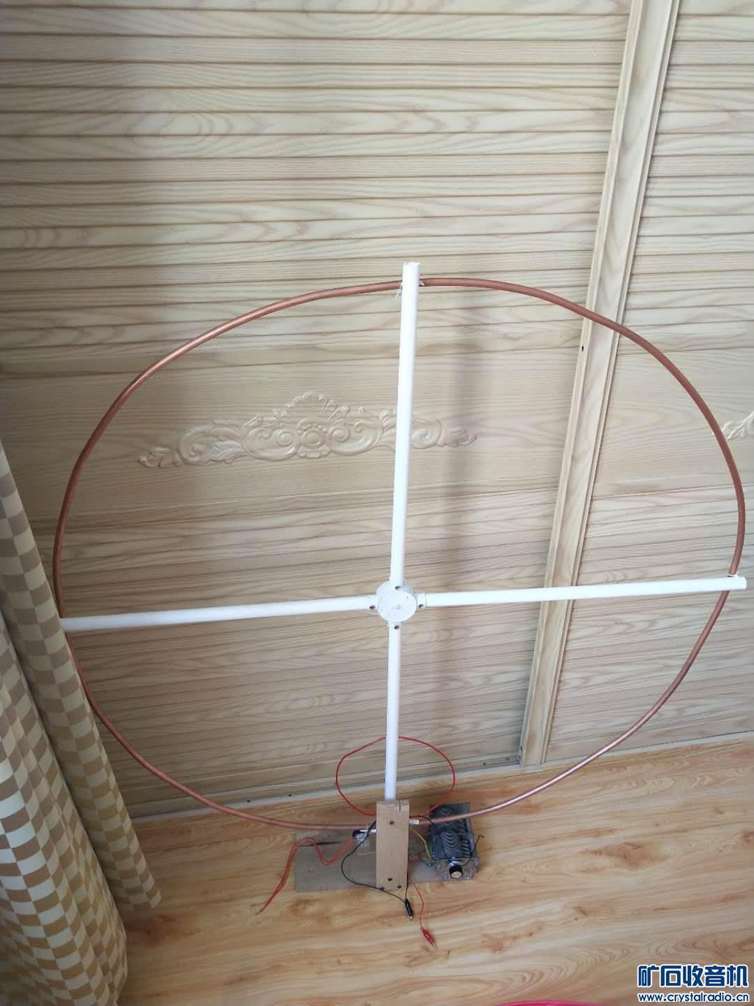

试验大环天线
发表于 2018-3-24 13:48:43 | 显示全部楼层 |阅读模式
的确在室内可能收到电台,但效果不如室外约10米的长线天线,住楼房的矿友不如直接扔窗外一根线来的方便。

 楼主| 发表于 2018-3-26 10:00:29 | 显示全部楼层
生命在于折腾

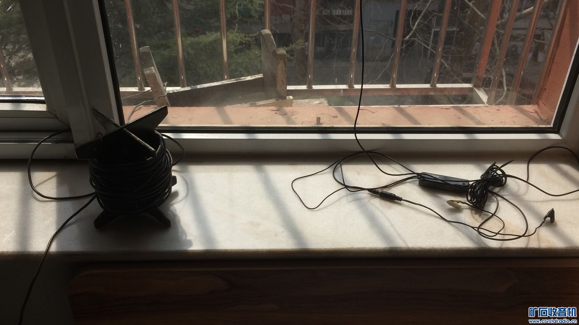

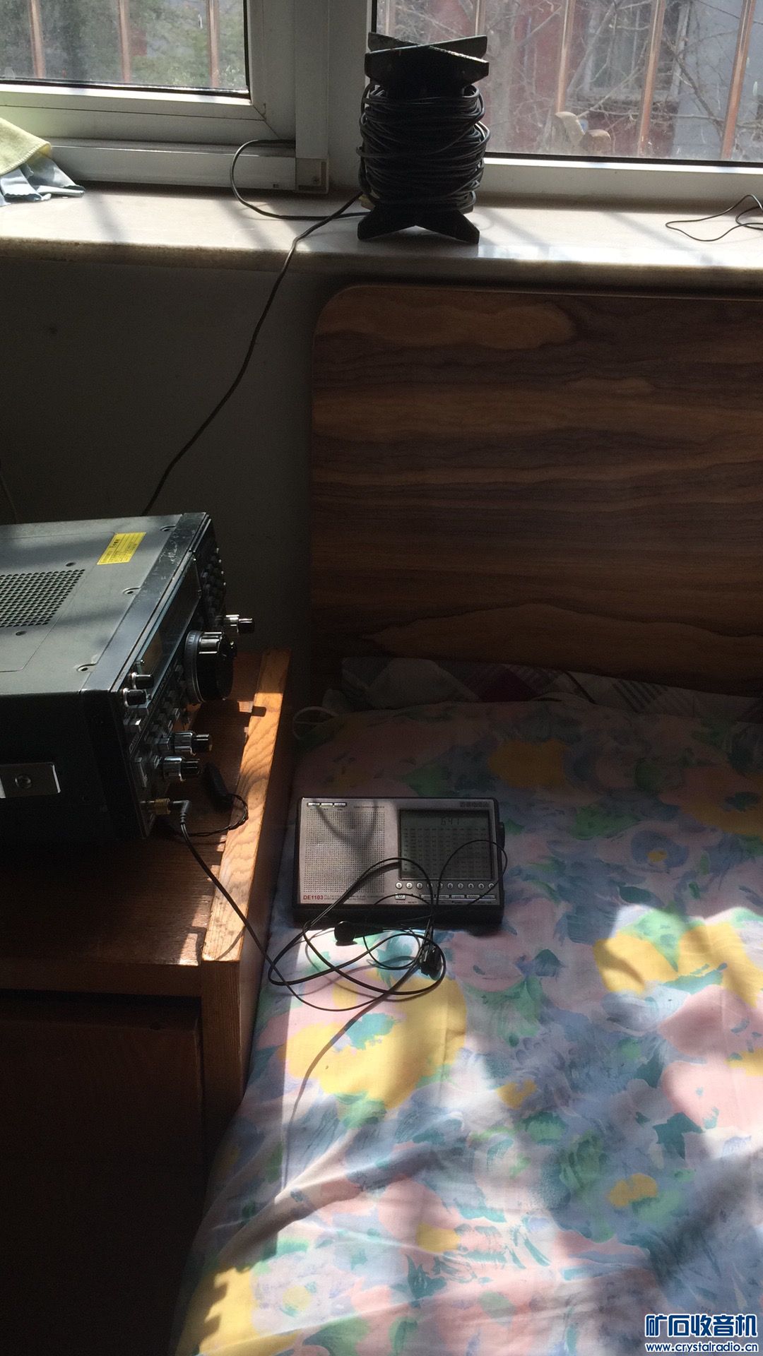

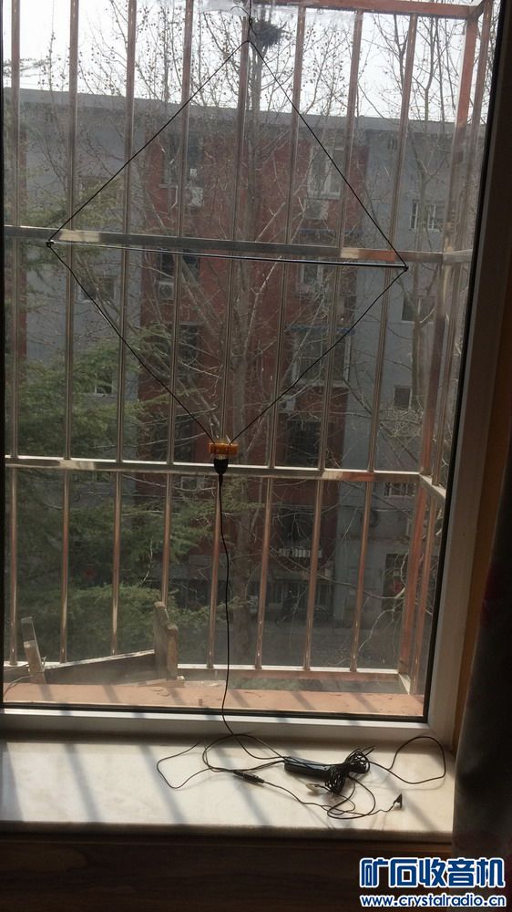

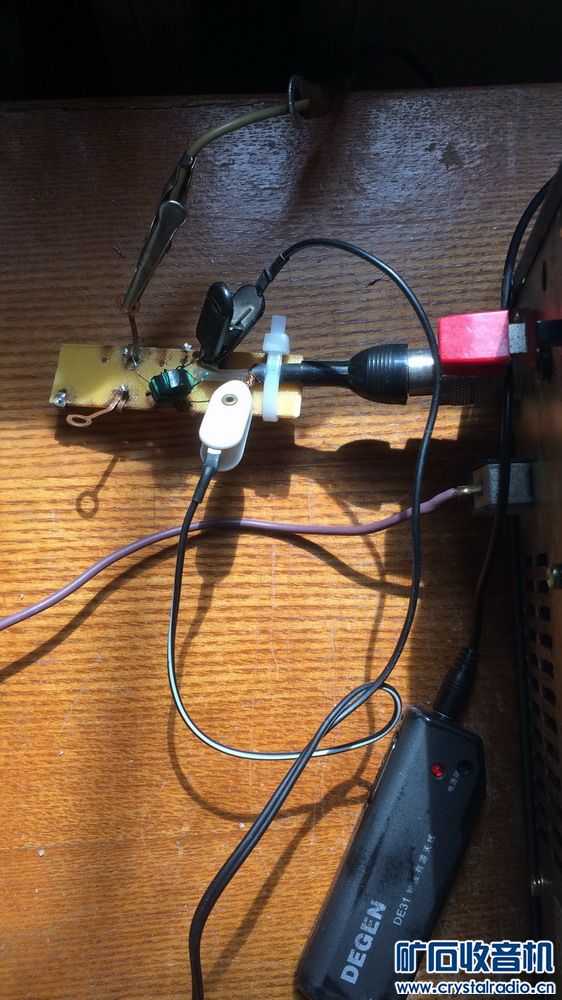

发表于 2018-3-27 08:27:38 | 显示全部楼层
40米长天线和德劲DE31利用DIY巴倫(9:1或4:1)在R71E上试听。巴倫:3X7圏并绕,按顺序头尾相接。有兴趣可一试。
长天线和R71E
长天线和R71E
DE31
DE31
DE31控制盒
DE31控制盒
小巴倫
小巴倫
用R71E试听
用R71E试听

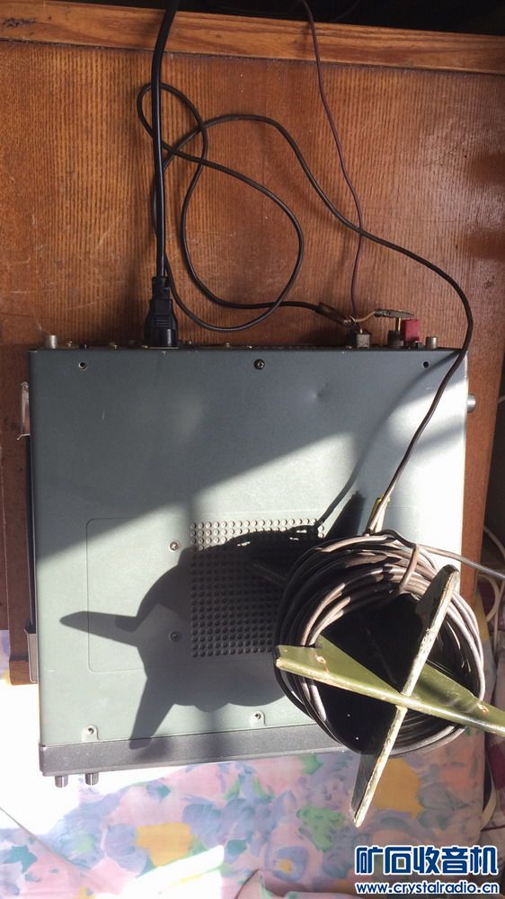

发表于 2018-3-27 10:34:34 | 显示全部楼层
因地置宜, 楼距20米,正好用20米斜天线,当水平线。引入线用广播双级天线的一半20米。20米水平+20米引入线=40米。多余线绕在十字木架上也能起到巴倫的做用。
水平线和引入线
水平线和引入线
天线接R71E
天线接R71E
