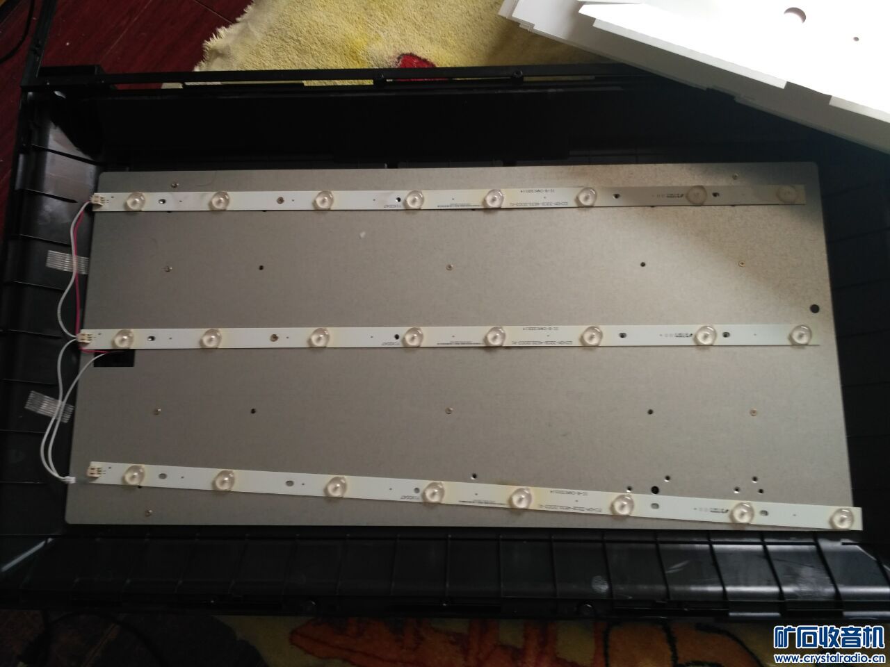

如题 32寸电视 灯箱里有三条灯条 每条8颗灯珠 逐个测需要撬开散射蒙子 非常不便 按每颗3.2V 那给灯条24V电压行不行 不敢试  谁给个好方法. 谢谢!
发表于 2018-3-23 11:37:17 | 显示全部楼层
单条可以可以接24伏测的  8个LED相当于3V一个。到时哪一条不亮就逐一测那条的灯珠,如果确定是灯条坏了  建议3条灯条换了,这样才稳定。淘宝有卖  不贵的,因为你很难找到相同的灯珠的,到时灯珠电流不一样 一样会坏的

可调电源由最低向高调,一节18650用2596升压也可以。都嫌麻烦可以购买点灯器
谢谢回复!
 楼主| 发表于 2018-3-23 12:18:33 | 显示全部楼层
经过试验 在可调电源输出端串联500欧电阻 电压慢慢调整 当调到17V时微微亮起 20V时明显 证明用外接电源检测灯条可行
该机电视内一条坏了.........

发表于 2018-3-28 18:12:12 | 显示全部楼层
砰的一声响。
9个灯珠串联,目测一个有黑点,果断用导线将其短接。
输入15V不亮,24V亮了。测了下总电流,20ma。
