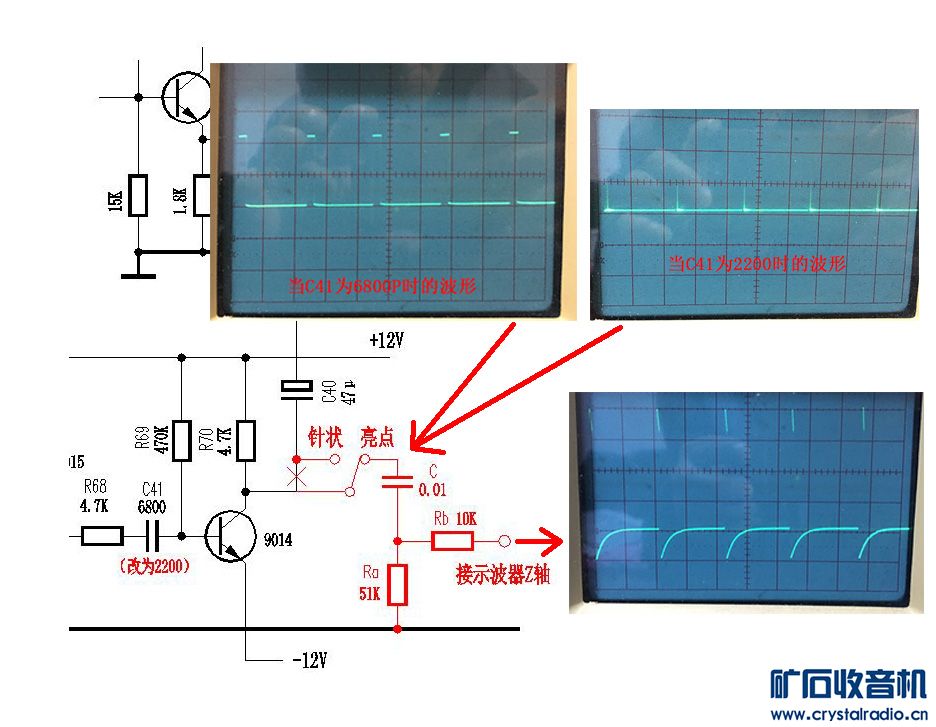

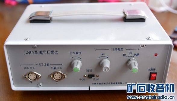

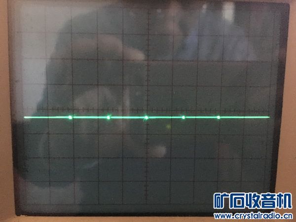

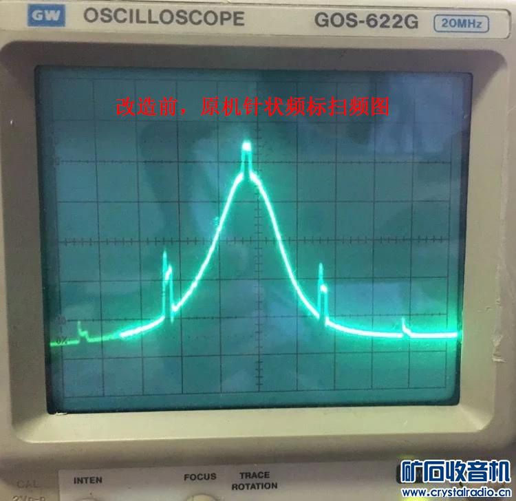

最近第四次把《努力,465kHz亮点频标电路》又仔细看了一遍,特别是对施密特触发器,脉冲形成部分反复仔细研读,对求知版主制作过程中的一些调试经验及元器件参数对输出的影响好好学习了一遍。回头看了一下手上原有的J2469教学扫频仪,发现其频标最后部分与求知版主制作的电路很相似,也是由检波后经施密特触发器得到很窄的方波,经微分放大后输出脉冲,不同的是J2469是叠加到Y轴信号中,求知版主制作的是直接取出接到示波器Z轴。看电路最后部分十分想似,如果把这信号取出直接接示波器Z轴,不是也能得到亮点频标吗?经试验,成功点亮。
1.切断原频标输出至C40的接线,引出来接了个开关,可以在针状、亮点间切换;

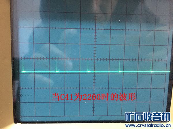

2.原微分电容C41容量为6800P,频标宽度较宽,遂改为2200P,频标宽度明显变窄;
3.求知版主制作的输出部分电容(图中Cb)为0.047,此处用此值发现亮点拖尾严重,改为0.01有改善;

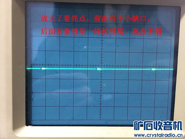

4.由于电压为正负12伏,亮点不是特别亮,但够用。现在问题是,亮点不圆,象彗星一样后面有拖尾,放大了看不美观。
原机外观
原机外观
原机外观
接线图(及求知版主的制作图)
接线图
接线图
求版主图
求版主图
校正频点
校正频点
校正频点
试扫效果
试扫效果
试扫效果
原修改前针状扫频图
针状扫频图
针状扫频图

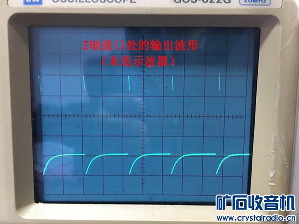

输出部分波形
输出波形
输出波形
修改微分电容前后对比
宽脉冲
宽脉冲
窄脉冲
窄脉冲
亮点放大
亮点放大
亮点放大
补充内容 (2018-3-24 12:02):
亮点拖尾的原因,是因为亮点脉冲相位反了,加了一级倒相,现在正常了,见11楼
频标输出波形
频标输出波形

发表于 2018-3-23 20:12:57 | 显示全部楼层
加到示波器Z轴的频标信号相位反了吧,根据楼主贴的最后一个图得出的推论。加到Z轴的信号是负电压变亮,正电压变暗,所以才会有拖尾和前面的小缺口。
 楼主| 发表于 2018-3-23 20:57:44 | 显示全部楼层
sio2 发表于 2018-3-23 20:12
加到示波器Z轴的频标信号相位反了吧,根据楼主贴的最后一个图得出的推论。加到Z轴的信号是负电压变亮,正电 ...
我也想可能是这个原因,回头查一查。如果反了,是否可以加极性转换,或让末级工作在截止状态,脉冲到来时工作在饱和状态来产生负脉冲?

发表于 2018-3-23 21:48:27 | 显示全部楼层
a_fu 发表于 2018-3-23 20:57
我也想可能是这个原因,回头查一查。如果反了,是否可以加极性转换,或让末级工作在截止状态,脉冲到来 ...
乐趣就在于DIY的成功,尽管去试吧。可以用一个静态截止的三极管做极性反转,用一个小电容把信号引入基极,基极对发射极一定要有个电阻,这样对输入信号微分后在集电极得到一个极窄的负脉冲,具体数值由实验定吧。

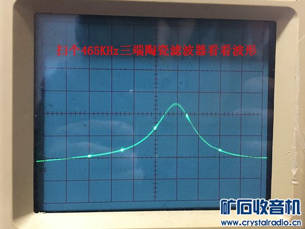

 楼主| 发表于 2018-3-24 12:05:48 | 显示全部楼层
经SIO2坛友提醒,今天接了了简单的倒相,出来的亮点漂亮了,圆而且亮,见下图
简单倒相
频标处脉冲
亮点圆而亮
扫一下陶瓷滤波器,是不是很漂亮
