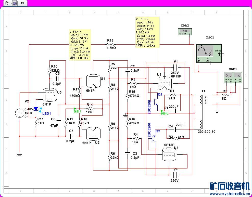

发表于 2018-3-31 17:11:23 | 显示全部楼层
仿真结果,失真<0.8%,功率35W。
 楼主| 发表于 2018-3-31 19:22:52 | 显示全部楼层
ianzou 发表于 2018-3-31 17:11
仿真结果,失真
真心
感谢老兄
发表于 2018-4-2 03:13:18 | 显示全部楼层
仿真结果,失真
能输出35W?纯乙类也不会输出35W,除非有栅流,类似FU7推挽,帘栅极输入能出120W。
即使输出35W,失真也相当大了,无法听了。
