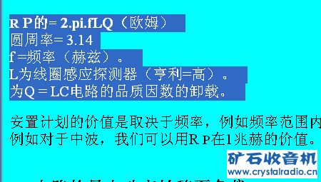

有了Q表,对手头的线圈做了中波各频段测试,并进行谐振阻抗计算。谐振阻抗计算用麦老师链接的国外文献计算公式、计算器。
http://www.crystal-radio.eu/engev.htm

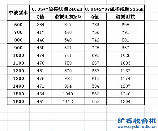

选两种磁棒线圈的数据做对比列表:
1号磁棒线圈:友谊电子的0.05×7线圈,梁老师配的中波磁棒,240uH。实测Q值600KHz低,逐步升高至1200KHz后开始降低。
2号磁棒线圈:0.04×270里兹线圈,配中短波绿色磁棒,235uH。实测Q值从600KHz至1600KHz逐步降低。
结果:
*      两个磁棒线圈分别是随中波频率Q值升高和降低;
**     1号磁棒线圈Q值比较特殊,峰值在1200KHz;
***   随中波频率升高总的谐振阻抗变化趋势都是增大;
****  矿机的谐振阻抗变化是随中波频率变化的,是“动态的”。

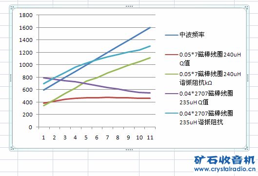

 楼主| 发表于 2011-1-16 10:37:15 | 显示全部楼层
中波频率/Q值/阻抗 图示
 楼主| 发表于 2011-1-16 10:38:08 | 显示全部楼层
两种磁棒综合图示

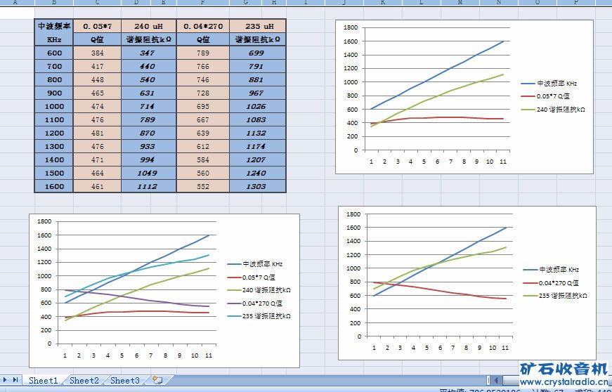

 楼主| 发表于 2011-1-16 11:31:08 | 显示全部楼层
[ 本帖最后由 qg2007 于 2011-1-16 11:40 编辑 ]
两种磁棒Q值-谐振阻抗.rar
5.89 KB, 下载次数: 1235
 楼主| 发表于 2011-1-16 11:51:53 | 显示全部楼层
在计算表中填入线圈中波频段Q值和线圈电感即可!
