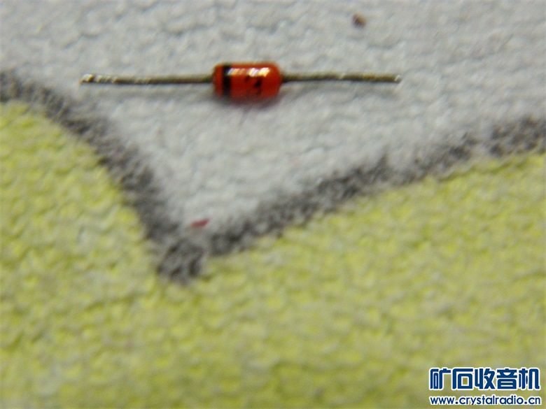

发表于 2018-3-21 19:20:59 | 显示全部楼层 |阅读模式
请教这是多少伏稳压管?谢谢!

这是日立的稳压二极管 HZ36-3
HZ36-1        34.2—35.7V;
HZ36-2        35.3—36.8V;
HZ36-3        36.4—38.0V
发表于 2018-3-21 19:31:01 | 显示全部楼层
只有336这几个字吗
 楼主| 发表于 2018-3-21 19:34:47 | 显示全部楼层
是呀,天龙功放的
发表于 2018-3-21 19:36:46 | 显示全部楼层
这个坏了?没坏测一下,坏了找个一样的测。

2个都坏了,
发表于 2018-3-21 20:12:59 | 显示全部楼层
其它的一个模样的有吗 比如225的
 楼主| 发表于 2018-3-21 20:25:24 | 显示全部楼层
傲雪三梅 发表于 2018-3-21 20:12
其它的一个模样的有吗 比如225的
不敢通电呀
 楼主| 发表于 2018-3-21 20:26:15 | 显示全部楼层
另外一路还有一个
发表于 2018-3-21 20:27:40 | 显示全部楼层
不通电,在电路板上找稳压管,或者看看336稳压管上并联电容没有
 楼主| 发表于 2018-3-21 20:31:58 | 显示全部楼层
是50伏10微法
 楼主| 发表于 2018-3-21 20:37:35 | 显示全部楼层
csw1 发表于 2018-3-21 20:35
这是日立的稳压二极管 HZ36-3。
HZ36-1        34.2—35.7V;
谢谢解答!!!
