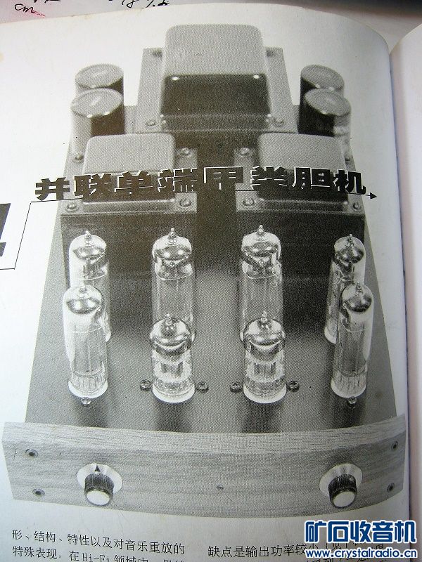

6P14并联单端甲类胆机

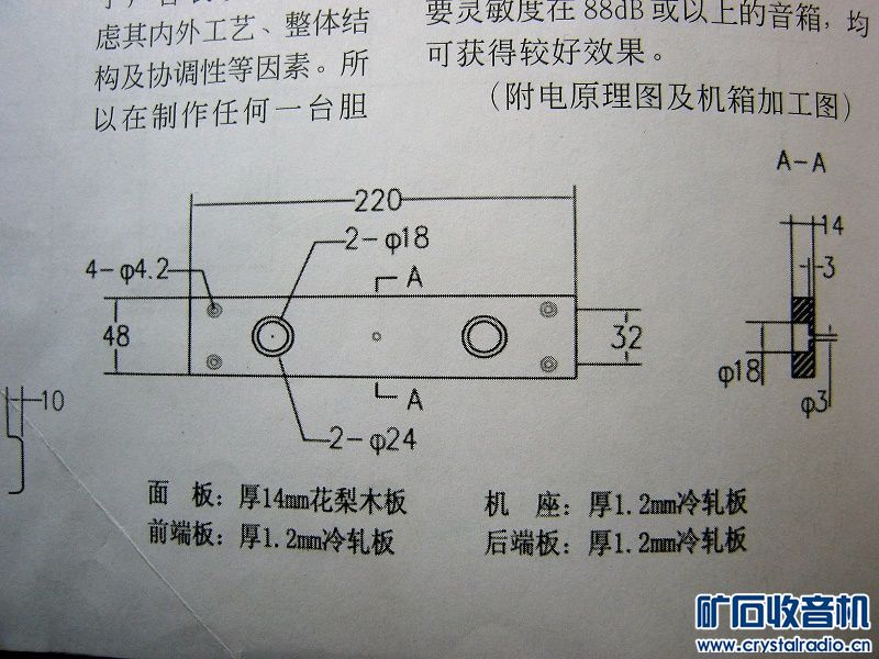

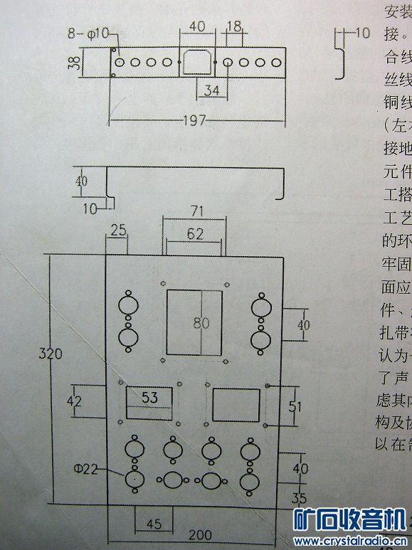

 楼主| 发表于 2018-4-13 21:07:38 | 显示全部楼层
自上传本文以来,接到许多坛友短信,要求公布更详细制作资料,以便装机制做,今天再发些补充资料。
 楼主| 发表于 2018-4-13 23:19:37 | 显示全部楼层
 楼主| 发表于 2018-4-13 23:28:53 | 显示全部楼层
 楼主| 发表于 2018-4-14 09:05:01 | 显示全部楼层
IMG_7956.jpg IMG_7957.jpg IMG_7958.jpg IMG_7959.jpg IMG_7960.jpg IMG_7961.jpg IMG_7952.jpg IMG_7963.jpg
发表于 2018-4-14 10:17:21 | 显示全部楼层
      请不要在此误导初学者了,公布的参数根本就不符合实际情况,照此电路(方法)实作根本达不到作者所说的效果,害人不浅,会令初学者走很大的弯路。文中有几个明显错误:
      1.负载阻抗错误:
      A.即使按作者说的按每管5000Ω设计,公布的变压器数据也不对,根据公布参数计算8×(3×927÷102)^2=5947Ω,这个结果还未计入效率,若按85%的效率计算,实际阻抗达到近7000Ω,如此大的误差说明了什么呢!
      B.如果每管都按满功率输出计算,实际负载阻抗应是5000/3=1667Ω,作者按5000Ω计算是完全错误的。
      2.输出变压器初级匝数计算错误,按照作者给出的铁心面积25.44平方厘米,计算出的匝数太多太多,尤其这个三线并绕的变压器,这样多的(8343)匝数会明显影响变压器的高频特性。
      3.变压器的反射阻抗是固定的,一个设计只能针对一种工作模式,不可能又同时适应单管,双管和三管应用,作者的这个提法就十分外行。还有很多经不起推敲的问题,这里就不一一列举了。希望想仿制的朋友慎思!
