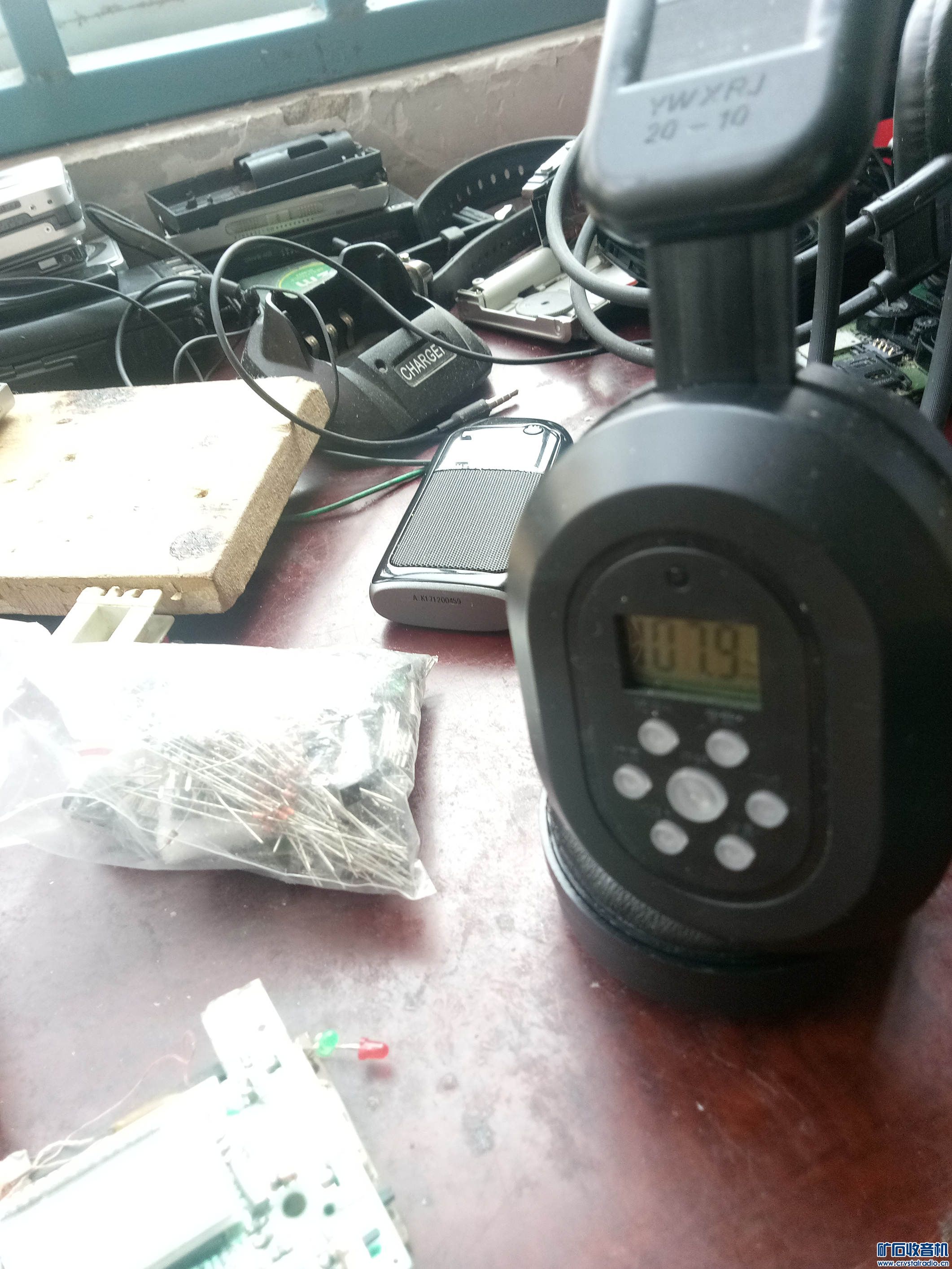

   前几天买的地摊货 一个教学耳机,外观音质都不错的,就是没有立体效果,。 看芯片是RDA5807的应该支持,改动输出没有解决。难道是给关了 试问高手怎么破。先谢过了

若耳机接法是双声道的,那么有可能单片机把RDA5807设置为单声道了,需要重写单片机的固件才可
