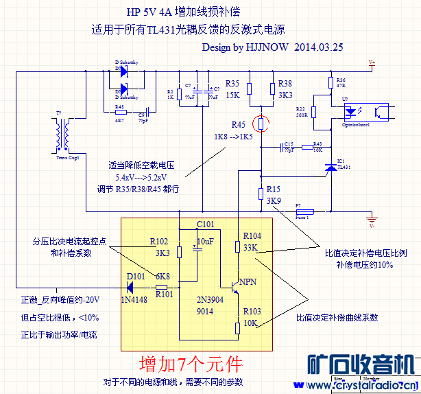

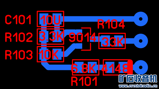

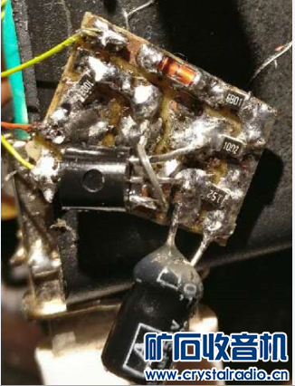

TL431光耦反馈反激式电源增加线损补偿,自己做了小板。可以看看效果还可以,根据原理图自行更改相应电阻比例可以调整线补比例 1521603343(1).png 1521597282(1).png TL431光耦反馈反激式电源增加线损补偿.png TL431光耦反馈反激式电源增加线损补偿.lay6 (15.47 KB, 下载次数: 85)

增加线性补偿能改善电压的稳定度吗
发表于 2018-3-21 11:52:24 | 显示全部楼层
增加线性补偿能改善输出电压的稳定度吗?
 楼主| 发表于 2018-3-21 15:57:52 | 显示全部楼层
cwhenao 发表于 2018-3-21 11:52
增加线性补偿能改善输出电压的稳定度吗?
可以在大电流的时候用电端电压的相对稳定,

复杂了憋,不如换好点的线,然后431下面串个小电阻。如果真要对变压器的占空比取样,应该也可以省去一个三极管吧,因为431的控制脚输入阻抗非常高。
 楼主| 发表于 2018-3-23 08:48:55 | 显示全部楼层
这样改后不挑线

 楼主| 发表于 2018-3-29 10:37:50 | 显示全部楼层
zzs09 发表于 2018-3-27 14:35
洞洞板很魔性,学习鼓励一下
不是洞洞板,自己刻的
