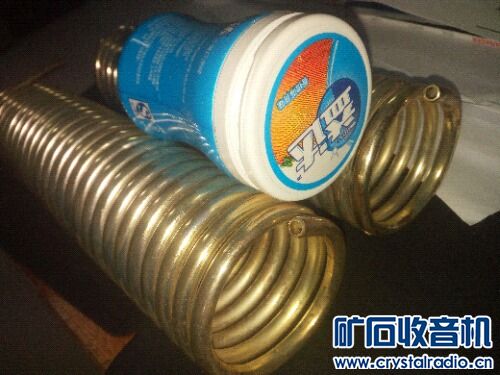

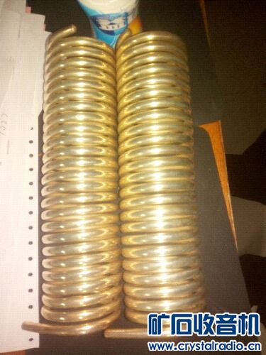

镀银线圈快到了,做个短波双回路
发表于 2018-3-21 11:24:40 | 显示全部楼层 |阅读模式
铜管镀银做个短波矿机如何
发表于 2018-3-21 11:39:11 | 显示全部楼层
直径是多少,好宝贝,还有货吗?
发表于 2018-3-21 11:46:36 | 显示全部楼层
这宝贝做线圈亮了

到手了,手感不错
发表于 2018-3-21 21:39:39 | 显示全部楼层
这是造热交换器的节奏啊

镀银提高Q值的程度与银层厚度有关,普通的0.8um厚度提高的性能不怎么样。建议用银管做,宝上很多925银管,挑个合适的管径,价格也贵不到哪里去,反而是这类铜管镀银的要贵不少。
