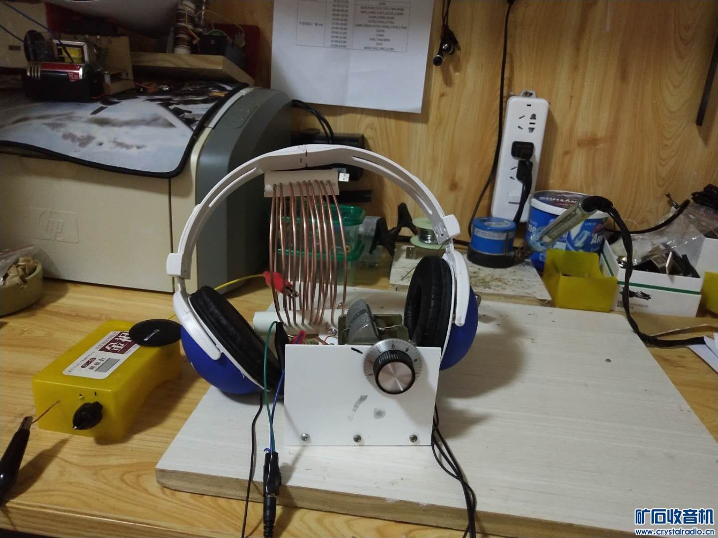

耳机是SHH-1 350欧两个串联,强台够响,但感觉灵敏度一般。

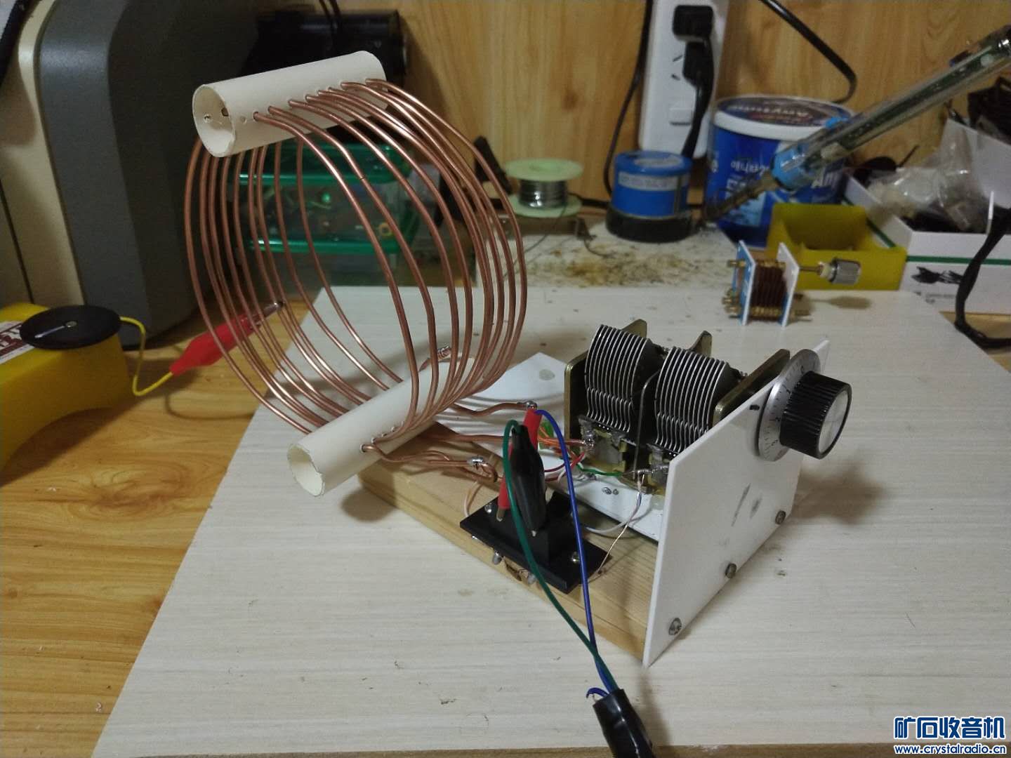

T型天线,小区内架设,高2米,长约10米,前后都有楼。加了个天线调节,选择能多一些。
